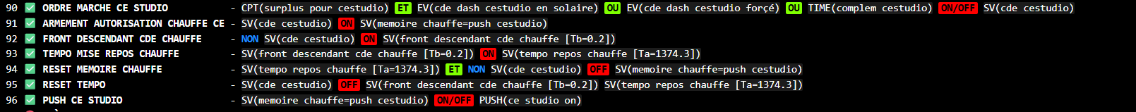

voici la solution pour ceux qui seraient interessés:
la commande de chauffe c’est SV Cde studio
la sortie commande du chauffe eau c’est SV memoire chauffe
la duree avant mise au repos c’est Ta de SVtempo repos chauffe
