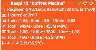

J’ai un ensemble IPX800 V3 avec 2 Rpi avec Jeedom et les plugin « monitoring » et « ssh commander » pour connaître l’état de jeedom 1//2 et 2//1. Ainsi je reçois un sms si « notok » de l’un par rapport à l’autre.Je peux rebooter à distance soit par le plugin monitoring (version lite) ou alors couper et remettre la tension 5V du Rpi par un relai de L’IPX800 (pas trés sympa pour le Rpi mais peut dépanner). Sachant l’ensemble et la box sont en secouru ou avec onduleur pour éviter les pb de coupure.
voilà si ça peut aider.
