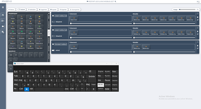

Je souhaite mettre un scenario pour redemarer des clignotant.
Voici ce que j’ai fait mais ca ne fonctionne pas.
comme teste simple la rules 3.

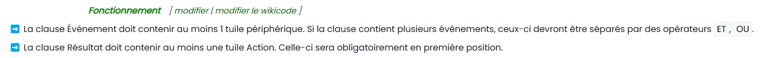

Une tuile action est obligatoire dans la clause Resultat.

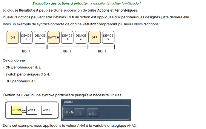

Voici 2 extraits du wiki en cours de rédaction :
1:
2:

L’événement est déclenché par un bouton IO virtual.
Le résultat : c’est un clignotant enable/reset et l’autre un clignotant start.
Tout 2 sont du même clignotant.
Mais mon clignotant ne redémarre pas car les valeurs modbus lecture derrière ne s’actualise pas.
il manque aussi l’action ON dans vos résultats de règles
Merci pour votre réponse.
J’avais pas fait attention à la note wiki.
