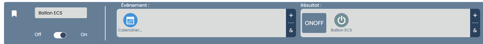

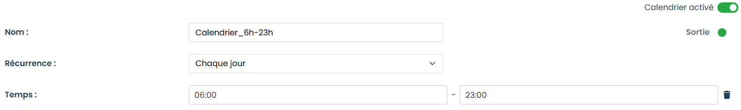

De mon côté j’ai fait comme ça :
Un calendrier :
Un scénario :
NB : le relais ECS est sur un contacteur NF donc logique inversée, la sortie est activée en heures pleines.
→ J’observe aussi des fonctionnements un peu erratique.
Bonsoir Mitoukwak, merci pour cette proposition quimaheureusement ne marche pas chez moi.
Je remarque toutefois une différence dans mon scénario : le voyant à coté de sortie est rouge alors que le tiens est vert.
