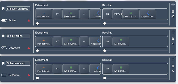

scenarioX 24 et X4VR
j’ai un X24 et 2X4VR
je souhaite commander 2 VR avec un bouton poussoir avec les regles suivantes:
Cible Etat volet ouvert fermé50% fermé 100%
ouvert x double clic(bp x24) clic(bp x24)
fermé à 39% clic (bp x24) x double clic(bp x24)
fermé 100% clic(bpx24) double clic(bp x24) x
j’ai tenté la version simple pour l’instant mais ca ne fonctionne pas.j’ai les triangles rouges et rien ne fonctionne j’ai du oublier qq chose. Est-ce que vous voyez le problème??

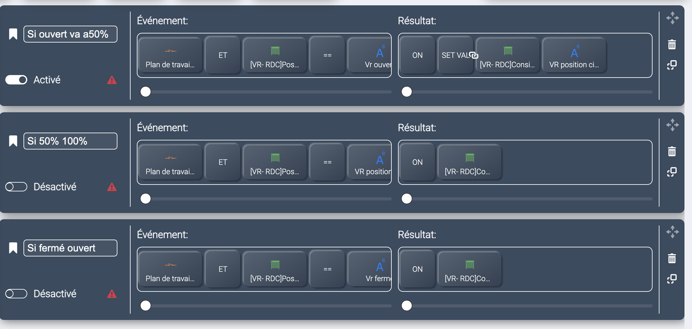

il est impossible de mélanger des tuiles analogiques et digitales dans la clause événement.
Scindez vos événements grâce à la tuile « Règle »

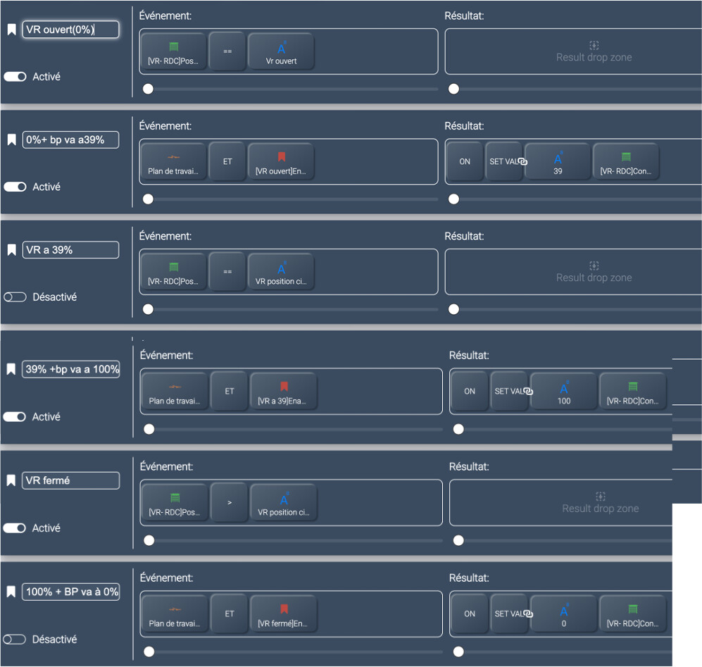

J’ai donc bien mais 3 règles:
-VR à 0%
-VR à 39% (javais dit 50 pour que ce soit plus simple mais la vérité c’est 39%)
-VR à 100% (fermé)
J’utilise donc les règles tel que:
BP + VR à 0% => va a 39%
BP + VR à 39% => va à 100%
BP + VR à 100% => va a 0%
Voila ce que j’ai fait:
ce que ca fait: peu importe la position du volet, il se met toujours à 39% (que je sois à 0%, 10% ou 100% peu importe )
donc ca veut dire qu’il considere la regle que vr est tjs à 0%….

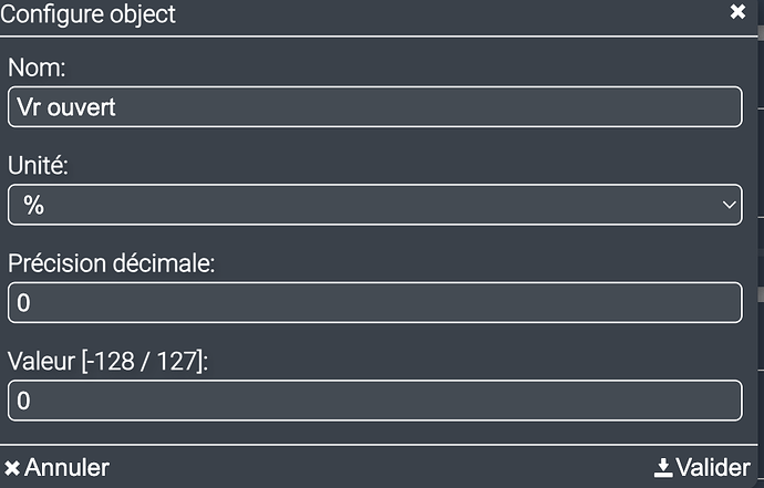

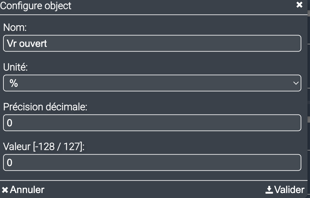

Je n’ai peut etre pas configuré la variable correctement pourtant j’avais faire remonté la valeur sur mon dashboard pour être sur que je mettais bien des valeurs cohérentes avec la position de mon volet.. j’ai changé l’unite en RAW mais ca n’a rien changé…
A votre bon coeur :slight_smile:

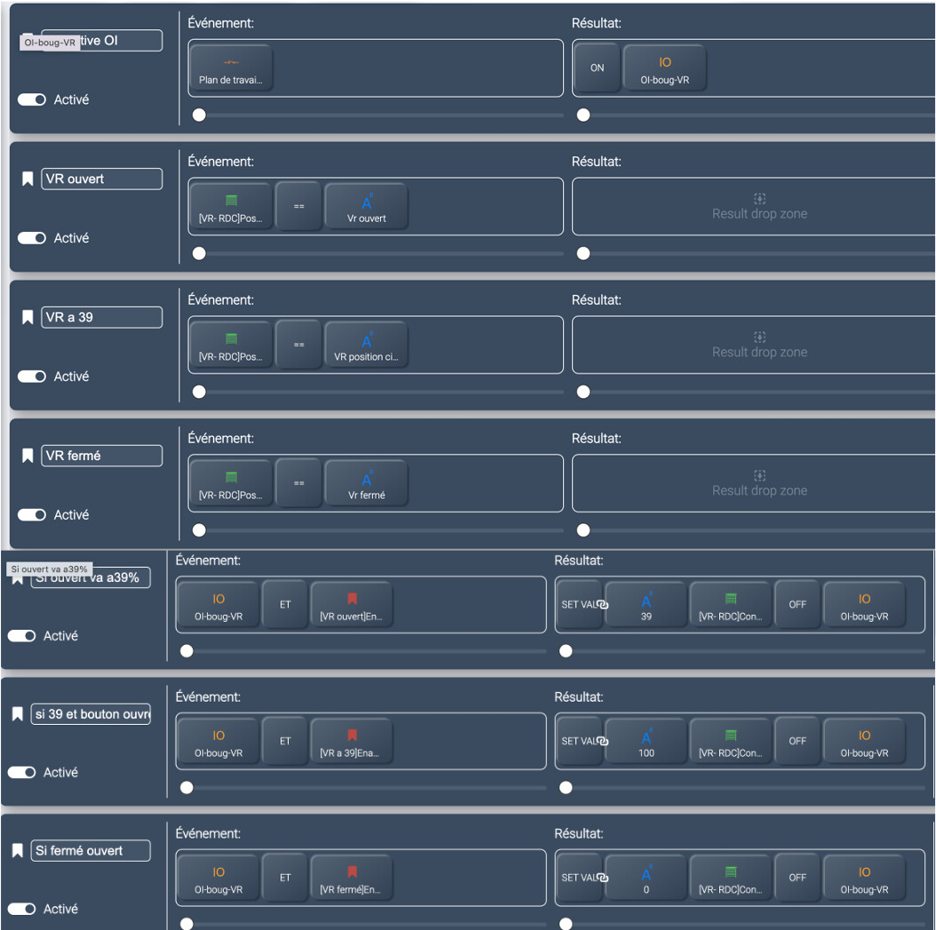

en fait, vos règles s’exécutent l’une derrière l’autre à chaque appui du BP.
En effet, chaque action fait passer l’événement à Vrai pour la règle suivante. Il faut interrompre ce cycle.
Essayez d’ajouter une IO virtuelle IO_Bouge_VR qui empêchera l’exécution des règles suivantes :
par exemple, le BP plan de travail met l’IO_Bouge_VR ON.
BP_Plan_de_travailONIO_Bouge_VR
Dans les règles qui testent la position pour envoyer la consigne, ajoutez IO_Bouge_VR en condition et repassez la à OFF dès que l’action demandée a été menée. Cela empêchera l’exécution de l’ordre suivant.
  • règle si 0 va à 39
    IO_Bouge_VRETposition vr à 0%Setval39vr.consigneOFFIO_Bouge_VR
  • règle si 39 va à 100
    IO_Bouge_VRETposition vr à 39%Setval100vr.consigneOFFIO_Bouge_VR
  • règle si 100 va à 0
    IO_Bouge_VRETposition vr à 100%Setval0vr.consigneOFFIO_Bouge_VR
remarque : le bloc ON devant Setval est inutile.
J’ai essayé de faire ce que j’ai compris mais ca ne change rien -
quand je modifie l’ordre des regles il applique toujours la première sans tenir compte de la position
ex: si je suis à 39 et que dans l’ordre la règles qui passe en premier c’est passe à 0 il le fait (alors que j’ai écris les regles pour que quand il est à 39 il passe à 100)…
sur le papier ça devrait fonctionner.
EDIT :je relis votre message initial et je vois que vous annotez « double clic » sur le bouton.
Avec le test sur position, il faut un clic simple lorsque la position est atteinte pour que ça fonctionne. Si le second clic est fait pendant le mouvement (consigne non atteinte), ça ne peut pas fonctionner.
Pour 2 clics rapprochés, le test sur la consigne devrait résoudre le pb.
Avez-vous essayé avec le test de valeur sur la consigne plutôt que la position ?
Pour plus de sécurité et répétabilité, j’essaierais plutôt d’utiliser l’objet « double clic » au lieu de faire un test successifs de position du VR. Avec cette méthode, c’est la position initiale seulement qui est prise en compte.
  • Si ouvert et clic simple => fermer
  • Si fermé et clic simple : ouvrir
  • Si double clic => forcer à 39% quelle que soit la position actuelle.
un peu de lecture : IHM V5 en détails : Les ressources et les liens : l’objet Double Click
merci pour les précision pour les besoin du test j’ai tout mis en simple clic (quand je serais à l’aise avec ca j’ajouterai le double clic )
qu’est ce que ca veut dire? comment dois je faire?
Merci bonne journée,
dans les règles qui comparent la position à 0, 39, 100, , remplacez la tuile VR.position par la tuile VR.consigne
Merci,
J’ai bien essayé votre proposition et c’est sans effet
Je ne sais pas si c’est important de le préciser mais je suis sur la version 1 du x-4vr
