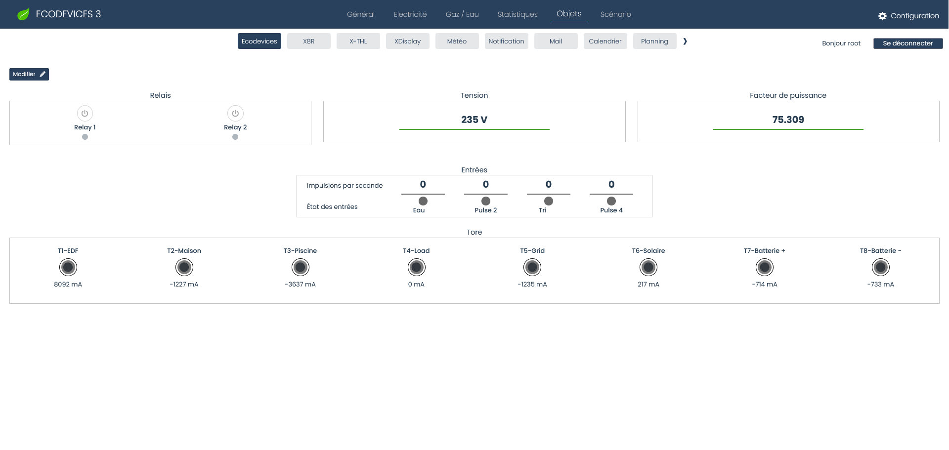

Et du coup, j’ai toutes mes valeurs d’intensité des tores en négatif.
Je ne vois pas clairement dans la documentation le sens de montage.

Néanmoins l’Eco3 accepte les tores inversés, il suffit, quand vous créez votre compteur de dérouler la liste des tores jusqu’en bas, vous verrez chaque tore inversé.
Sur la page Objets vous verrez des consos négatives :
mais vos compteurs fonctionneront correctement.

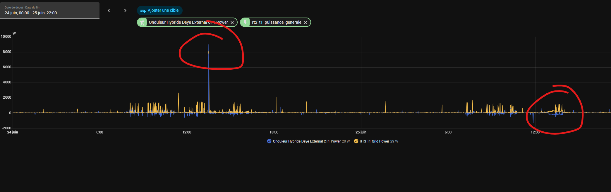

Que pensez vous de ce graphique ?
Les 2 pinces (Deye et RT3 sont au même endroit). Le pic à 8kw de gauche en atteste sur une consommation ENEDIS.
Par contre ce jour zone de rouge, je ne comprends pas comment les 2 courbes peuvent etre inversées… Preneur d’éléments de réponse…
La réalité est que j’étais en injection. On dirait que la puissance de la T1 n’affiche que les valeurs positives et pire fait un un ABS() sur la puissance…
mon puissance GRID T1 Injection montre bien de l’injection.
Comment faire du coup pour avoir la vrai puissance qui passe sur le GRID

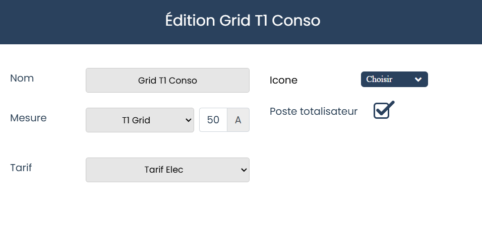

pour le graphique et la puissance consommée, j’ai cette config
Dans le tableau de bord RT3, GRID T1 conso ne descend jamais en dessous de 0 et GRID T1 injection ne descend jamais en dessous mais correspond à la valeur négative de la pince. Mais ces valeurs sont les valeurs associées au compteur donc ça me parait normal.
En revanche la puissance instantanée que l’on prend sur la torre doit avoir des valeurs positives et négatives. Ca m’a tout l’air d’un bug.
Dans mon cas, mais celui de la plupart je pense, besoin d’avoir une valeur de puissance correspondant à la réalité soit positive soit négative. La courbe dans son état actuel est inexploitable puisqu’elle mélange soutirage et injection mais en en donnant une valeur absolue.
