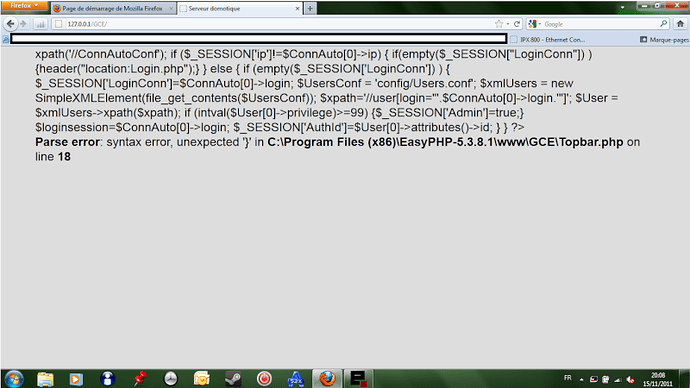

Bonjour, moi j’ai juste une page blanche quand j’y vais :

Merci, j’avais oublié de mettre l’url complète, mais le problème est que je suis redirigé sur GCE/Login.php qui m’affiche une page blanche.

firefox 8.0, la source apparait vide
Je pense que tu as un problème de format de fichier DOS/linux.
Tes scripts sont bien au format linux ?
mes scripts?
Les fichiers .php
si tu as chargé sur un pc et copier sur un serveur Unix, le problème peux venir de là.
Je jetterai un oeil ce soir puisque tu m’as donné l’accès à ta machine.
j’ai essayé de rechargé les fichiers sa ne fonctionne toujours pas :-/
Voila ce que j’obtiens , je crois que je vais laisser tomber
Windows 7 pro et Firefox 8.0 (pour info)
Je pense que le pb vient de <? au lieu de <?php qui est corrigé dans la prochaine version, mais étant donné que l’on modifie beaucoup de truc pour que ce soit plus simple à utiliser, il faut attendre.
