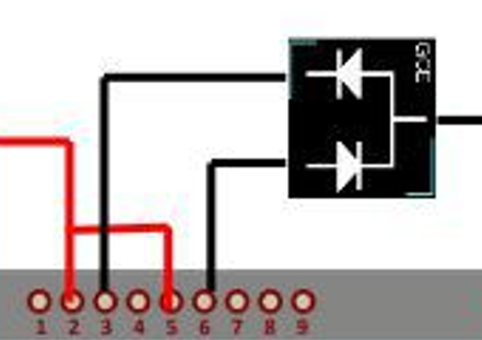

Bonjour, je possède un ipx800 V3 et je souhaite commander mes convecteurs via le fil pilote. Je compte me procurer le module FP de CGE et le brancher comme il faut sur l’ipx.

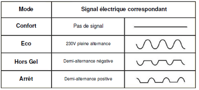

Les différents signaux interprétés par le radiateur sont :
Mais comment le programmer sur l’ipx ? Quelles sont les commandes à envoyer ?
Je fais une supposition :
Off-Off pour le confort
On-On pour l’Eco
Off-On pour le Hors-gel
On-Off pour l’Arrêt
Est-ce bon ?
