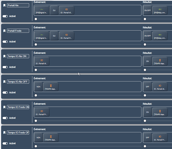

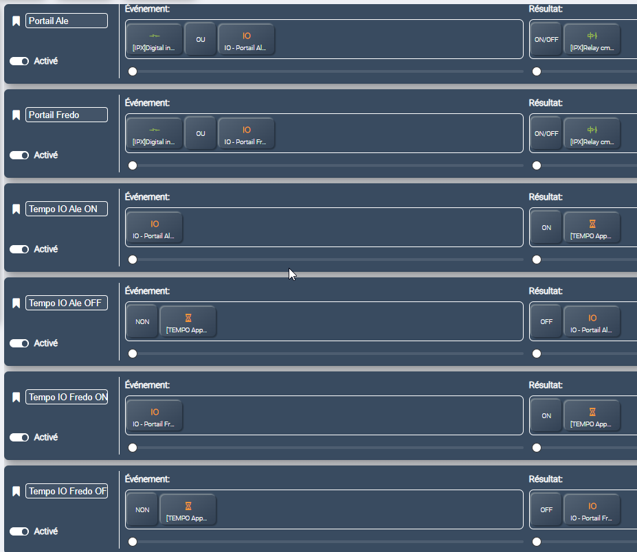

Voilà mes scènes pour la gestion de mes deux portails.
Maintenant cela fonctionne comme je voulais à savoir ouverture avec ma télécommande 4 canaux, 1 canal sur l’entrée 1 de l’IPX et l’autre sur l’entrée 2 de l’IPX. Je peux donc ouvrir et fermer mes portails avec ma télécommande et l’impulsion et aussi le faire avec deux IO qui se comportent comme un BP avec une seconde de temporisation sur mon Dashboard.
