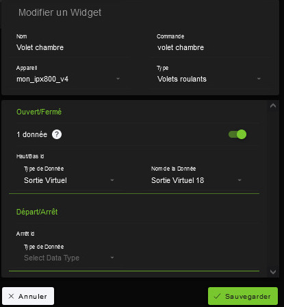

J’ai la même configuration (X4VR avec IPX800 V4) et après avoir bien consulté le forum, je ne trouve pas de solution pour commander les volets roulants avec Google Home. Les données « Haut Id », « Bas Id » me laissent perplexe. J’ai voulu utiliser une « sortie virtuelle » qui ne fonctionne pas avec Google Home bien qu’elle soit opérante dans l’interface SmartGCE v2.

J’avoue que moi aussi j’ai été déconcerté par les ID, mais sauf erreur de ma part, elle ne servent pas pour l’IPX800-V4 mais seulement pour l’ipx800-V5.

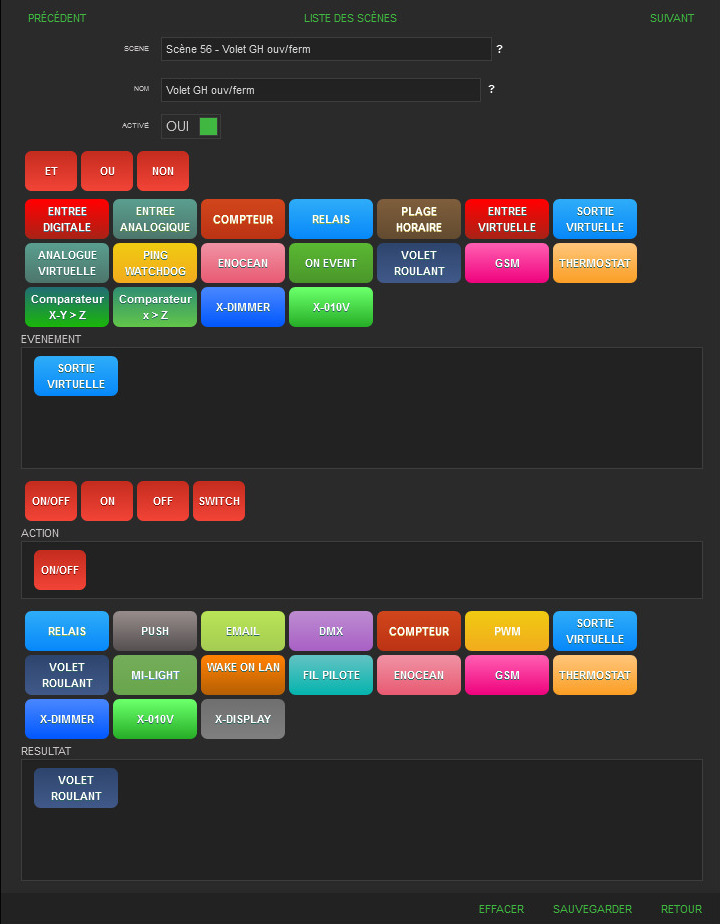

voici mes réglages dans smart GCE et le scénario qui va avec. il faut utiliser uniquement une SV ou une EV qui fait la monté et la descente. a moins que j’ai loupé quelque chose moi aussi mais comme ça le volet s’ouvre ou se ferme avec GH.

J’ai exactement la même configuration. Malheureusement Google Home arrive à monter le volet mais ne l’ouvre pas. Je ne comprends pas comment l’état de la sortie virtuelle se modifie.
Il me faut éteindre la sortie virtuelle manuellement via l’interface d’administration, ce qui fait descendre le volet. Alors je peux faire remonter le volet via Google Home mais je ne peux pas le faire redescendre. Il faut recommencer manuellement.
Est-ce que chez toi ça fonctionne?

Bon j’avais lu sur le forum que quelqu’un avait mis une prise à la place de volet roulant pour contourner le problème. Et je viens de faire le test sa fonctionne pour ouvrir ou fermer le volet avec GH mais se n’est pas vraiment intuitif. ![]()

Je confirme que c’est exactement ce que je constate aussi. Je me suis résolue à utiliser des prises car c’est une manière de contourner le problème, bien que ce ne soit vraiment pas satisfaisant.
Mais je cherche encore car il y a probablement une solution. On parle d’un preset à 101% pour stopper le volet. Je n’ai pas encore essayé et ni vu comment s’en servir… Quant aux valeurs pour définir une sortie virtuelle utilisée pour le pilotage du volet dans SmartGCE_V2, que mettre dans TA et TB (je laisse tout à 0).
