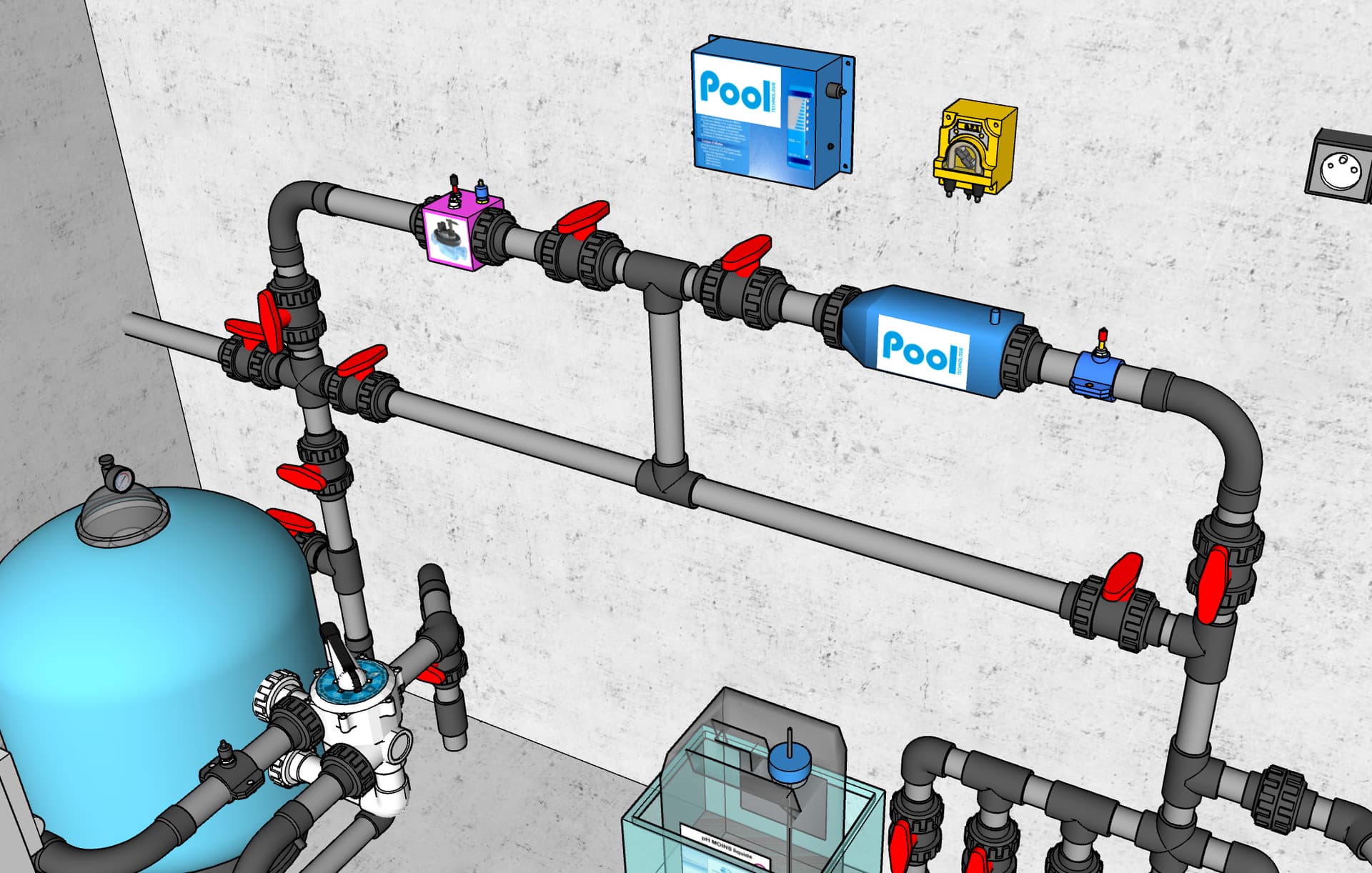

Dans ce cas je vais modifier le schéma comme ceci :
Comme ça je peux isoler la chambre ou la cellule de façon indépendante.

Merci de vos réponses, est-ce si l’eau descend à 10°C par exemple (et que j’ai mis une règle pour éteindre (ou ne pas allumer car il ne tourne pas H24) l’électrolyseur) mais que l’eau continue de passer par les cellules ça dégrade les cellules ?
Normalement il y a un bypass, il est donc possible de l’isoler.
Voir également dans la doc si la cellule ne doit pas être démontée pendant l’hivernage.
