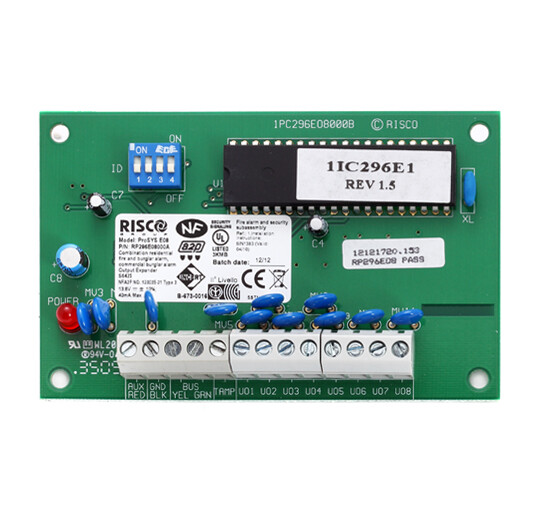

Dans l’alarme, j’ai installé une extension « E08 », 8 sorties programmables qui se présente ainsi :
Capture d’écran de 2022-07-14 17-06-46

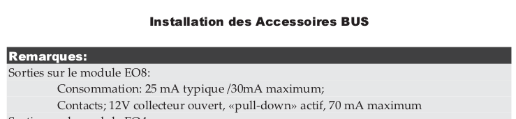

La doc indique cela (c’est succinct ?!)
et le schéma de branchement suivant
Capture d’écran de 2022-07-14 17-02-07
J’ai pris mon multimètre et entre le GND et les sorties UOx, je n’ai pas de tension lorsque j’active une sortie. Par contre, j’ai bien une tension 12V qui apparaît entre le +12V (AUX/RED) de la carte d’extension et une sortie UOx lorsque j’active une sortie ! La doc est donc fausse?

Cela voudrait dire que les sorties sont « contact sec », ce n’est pas ce que laisse supposer la documentation en montrant le branchement d’une charge entre une sortie UOx et GND, sans alimentation externe.
Je viens de mesurer la tension entre GND et UOx, sortie activée et désactivée, c’est très proche de 0 (0.005 à 0.1V). Je ne prends donc pas beaucoup de risque pour l’entrée du X-24D ?

Bonjour Mart1,
toutes les mesures que tu donnes montrent le fonctionnement d’une sortie collecteur ouvert, donc pas de soucis pour le X-24D.
