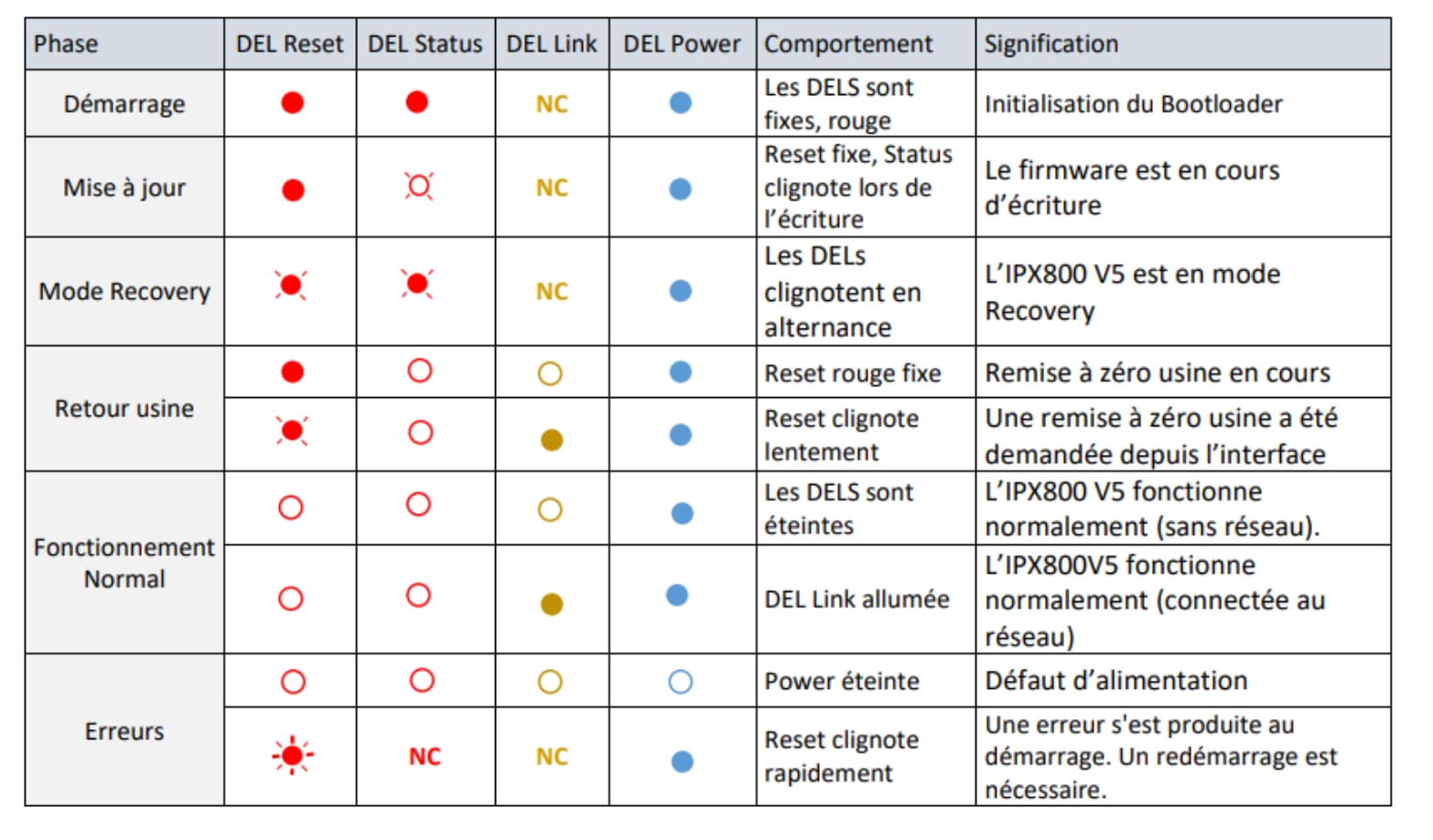

J’ai été voir et la led reset clignoté rouge et la status été allumée. En regardant le tableau des leds je ne trouve rien qui expliquerais se qu’il se passe:
Celui qui se rapproche le plus serais erreur mais je ne suis pas lors du démarrage.

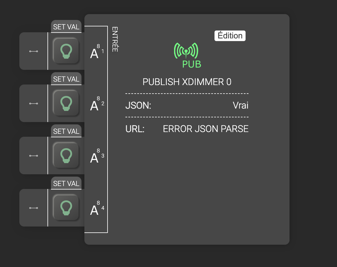

Du coup j’ai redémarrer l’ipx et toute mes MQTT publish on une configuration cassé (plus d’url) et affiche
Je vous avoue ne pas trop savoir quoi faire, j’ai tenté de remettre les URL mais ca a replanté au milieu pareil j’ai du redémarrer et les URL été de nouveau absente…

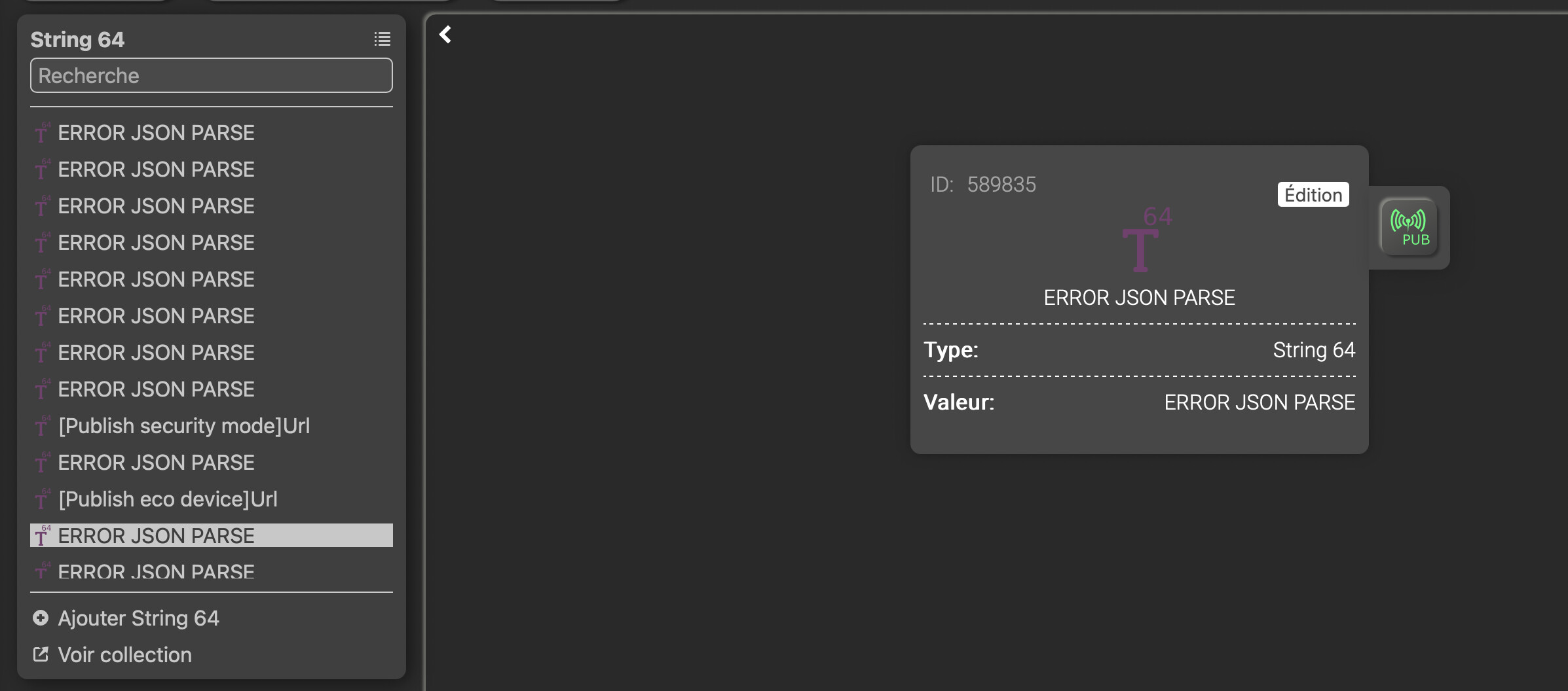

Si je vais voir les string ou sont stocker les URL j’ai ca, les 2 que j’ai remodifier s’affiche correctement mais les autres rien.

Bon je pense c’est parse ce que j’avais fait de la merde dans ma config des publish, étant nouveau sur MQTT j’avais mis les URL avec ce genre de truc x8r:$ID$:$CHANNEL$ id et channel étant les chiffres correspondant. Cela fonctionnais tres bien puis ensuite j’ai voulu rajouter devices/ devant et la ca a tout fait pété l’ipx ˆˆ. J’ai remplacer les : par / et plus de souci depuis.
