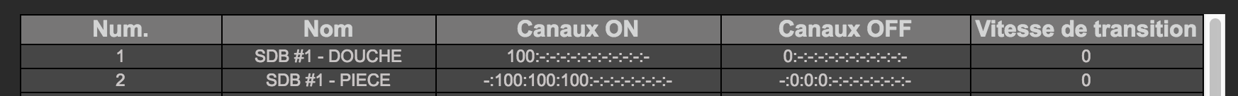

Tout est dans les presets :wink:
Par exemple, pour la SDB #1, j’ai 4 paires de spots répartis en 2 zones « logiques » (douche et pièce).
Du coup, j’ai fait 2 presets :
  • un pour la douche pour les spots branchés sur le canal 1
  • un autre pour la pièce pour les spots branchés sur les canaux 2 à 4
Après, mon scénario est le suivant
  • Évènement = Entrée digitale (le BP en question)
  • Action = Switch
  • Résultat = PWM (SDB #1 - DOUCHE) + PWM (SDB #1 - PIECE)
