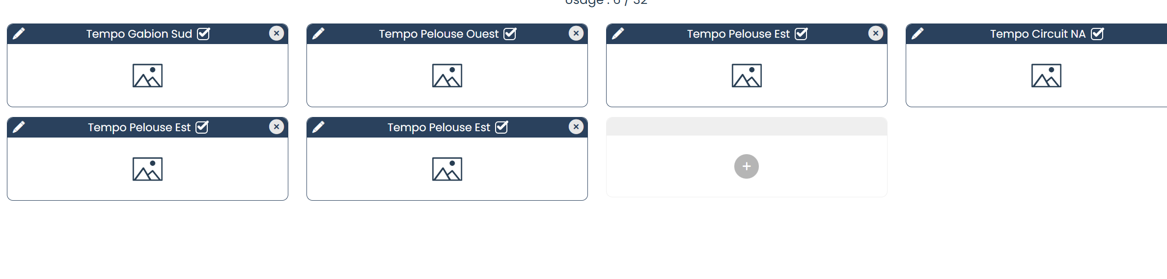

  • Perte partielle de configuration (configuration des torres et des entrées, noms des relais, liste des regles dans les scénarios). Très problématique car les valeurs index et autres récupérées en API dans Home Assistant pourrissent l’historique de data HA.

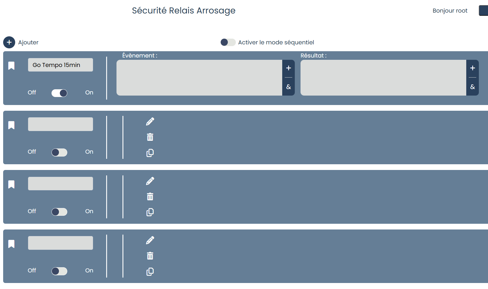

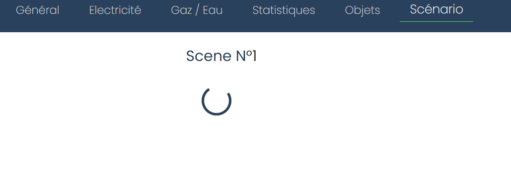

  • Souci sur l’IHM, entre autre sur la liste des objets (liste déroulante vides) dans les règles. Il semble falloir se déloguer / se reloguer pour que ça revienne (si on a pas perdu la conf entre temps)

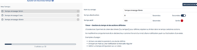

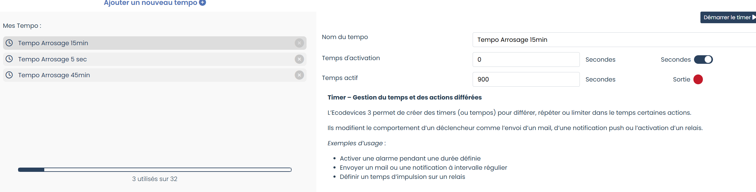

Pour le problème des tempos. Je suis quasi sur que ça vient pas de ma conf. J’ai une tempo de test utilisée dans aucun scénario. Et elle se reset dès que j’active une autre tempo. Ce point là semble donc plutôt un vrai bug mais à confirmer tout de même. Le test se fait très facilement dans l’interface sans scénarios.

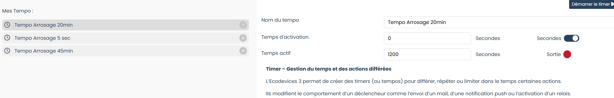

1. Crer 2 tempos par exemple 5 secondes et 600 secondes (temps activation à 0 et secondes cochées)
2. Enregistrer
3. Aller sur la tempo de 600 secondes
4. Déclencher avec le bouton Démarrer le timer (de 600 secondes donc). le rond rouge passe au vert
5. Aller dans la tempo de 5 secondes
6. Lancer le timer également; Le rond passe au vert également.
7. Retourner dans la tempo 600 secondes. Elle est rouge et non verte...
Ca se vérifier encore plus facilement en ayant une page web ouverte sur chaque tempo => Lancer une tempo annule toutes les autres
  • tu pourrais essayer sous opera (j’ai pas eu de problème avec lui avec Brave non plus) juste pour donner un max d’éléments pour faire évoluer les maj
  • Merci pour le descriptif plus complet coté tempo, effectivement le fait de lancer une tempo arrête la suivante

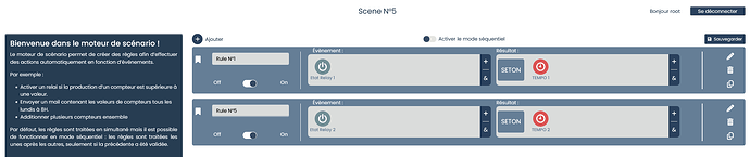

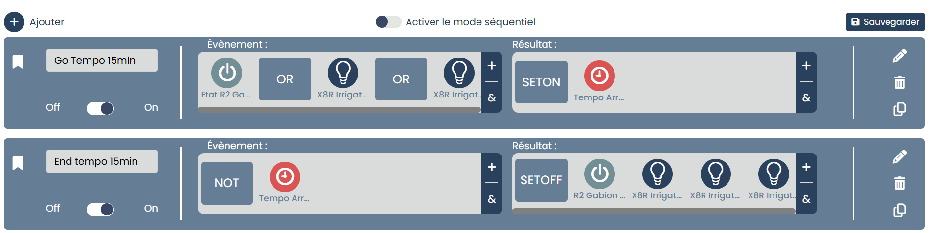

    J’ai testé via un scénario
    @Developpers_GCE c’est un comportement normal ou tu confirme que c’est un bug ?

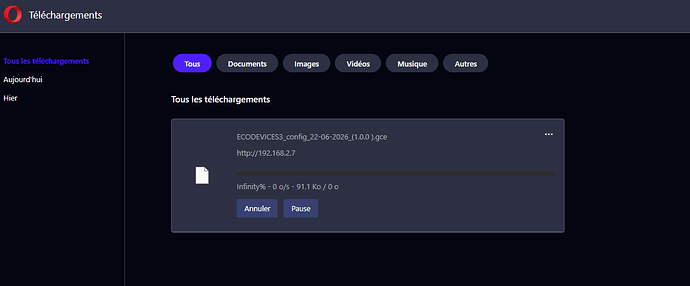

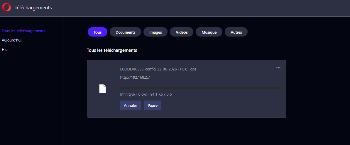

Sous opéra => Pareil, le téléchargement ne commence pas…
Puis au bout d’un moement, ça me met Annuler ou Reprendre.
Si je reprends idem
Dans la fenetre globale de Opéra, j’ai un message en rouge : Erreur réseau

A noter que dans l’un de mes points, j’avais perte partielle de configuration, j’ai aussi perdu la config MQTT en plus du reste…
Apres avoir remis ma conf MQTT, je vois à nouveau mes topics.
En revanche aucunes traces des relais du X8R connecté au port EBX. (Je peux bien activer mes relais du X8R depuis le RT3)
En complément voici également une capture du bug d’affichage.
Mes regles sont bien remplies…
C’est que Chrome a le même souci de rafraichissement que Firefox, comme c’est des choses qu’on avait remonté en beta-test cela sera surement contourné dans les versions suivantes
