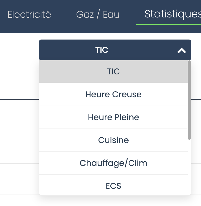

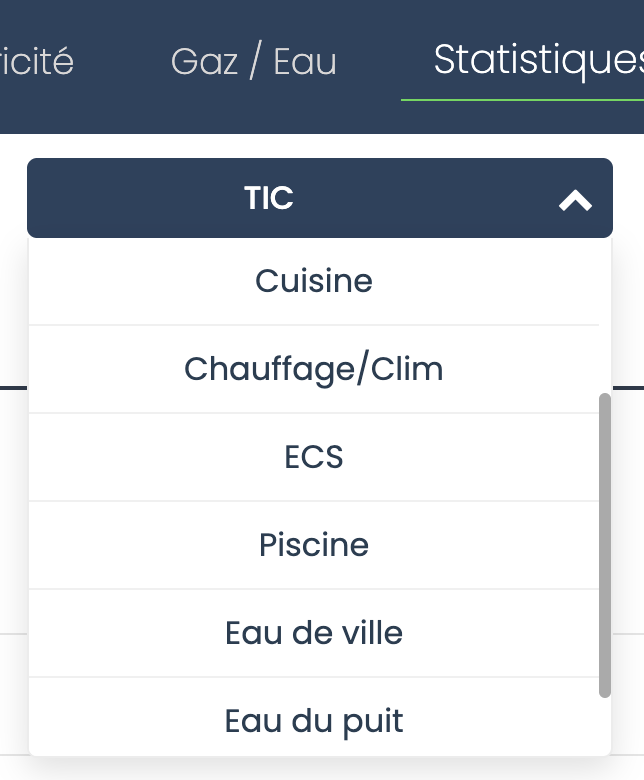

Bonjour olirusti,
faites défiler le menu déroulant
vous verrez les compteurs restants
et les statistiques des compteurs à impulsions sont les mêmes que les tores
j’avais regardé dans ce menu déroulant , mais je n’ai pas vu le compteur, j’ai peut être mal regardé :stuck_out_tongue:
je vérifie cela ce soir :slight_smile:
merci pour ton retour

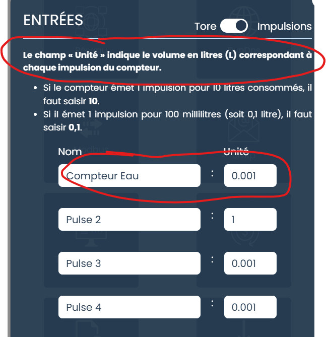

Hello
Comment as tu configuré ton compteur ?
Je pense qu’il y a une incorhence quelque part.
Dans mon cas, mon compteur eau donne 1 impulsion / litre. Dans les options entrés / impulsions, il est bien indiqué de mettre 1 si 1 impulsion par litre.
Si je me tiens à ça, j’ai un débit instantanée quand je lance un circuit d’arrosage de 8m3/heure ce qui est impossible.
De plus dans l’affichage RT3 / Eau ça indique : 6 L/m. M = minute ? On y comprend rien.
Dans l’API Pulse_inst vaut 6000, 7000…
Mon hypothèse est qu’il faut bien metre 0.001 dans la config avec m3
En revanche l’API indique 7 donc si j’extrapole c’est des litres par minute (soit 0.420m3/h) si on fait la multiplication.
Ca me semble le plus cohérent. Dans la doc est indiqué en sus :
M3 pour l’indice, L/minutes pour l’instantanée donc ma théorie semble t-elle bonne ?
Ce qui voudrait dire que l’affichage de la popup dans la config des entrées n’est pas bonne.
C’est vraiment dommage de ne pas avoir plus d’infos, entre les unités qui manque dans l’API et la conf. Vraiment pas simple d’autant qu’il n’y a pas une doc identique…

les unités sont normalement automatiques, ml/m, l.m, …
Les clients ont parfois besoin de précision au millilitre, d’autres seulement au m3.
GCE est en réflexion pour synthétiser tout ça.
oui car il s’agit d’un débit
ce sont des ml/m
non, si votre compteur fait 1 pulse par litre, alors il faudrait 1000 pulse/m3
comme dit juste au dessus, ce qui est perturbant c’est que parfois ce sont des calculs en ml.
Ce sera clarifié.
@Developpers_GCE
Top merci du retour. Donc on est bien d’accord que la seule config qui fonctionne sur le RT3 est celle-ci ?
Du coup effectivement là dans l’API j’ai des mL/minutes.
Mais dans ce cas là l’index dans l’API logger est en quelle unité ?

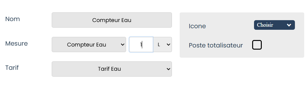

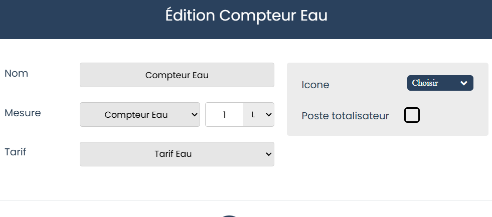

j’ai également mis 1L dans la config du compteur
mais dans HA l’API donne des mL
dans mon capteur j’ai fais *1000 :slight_smile:

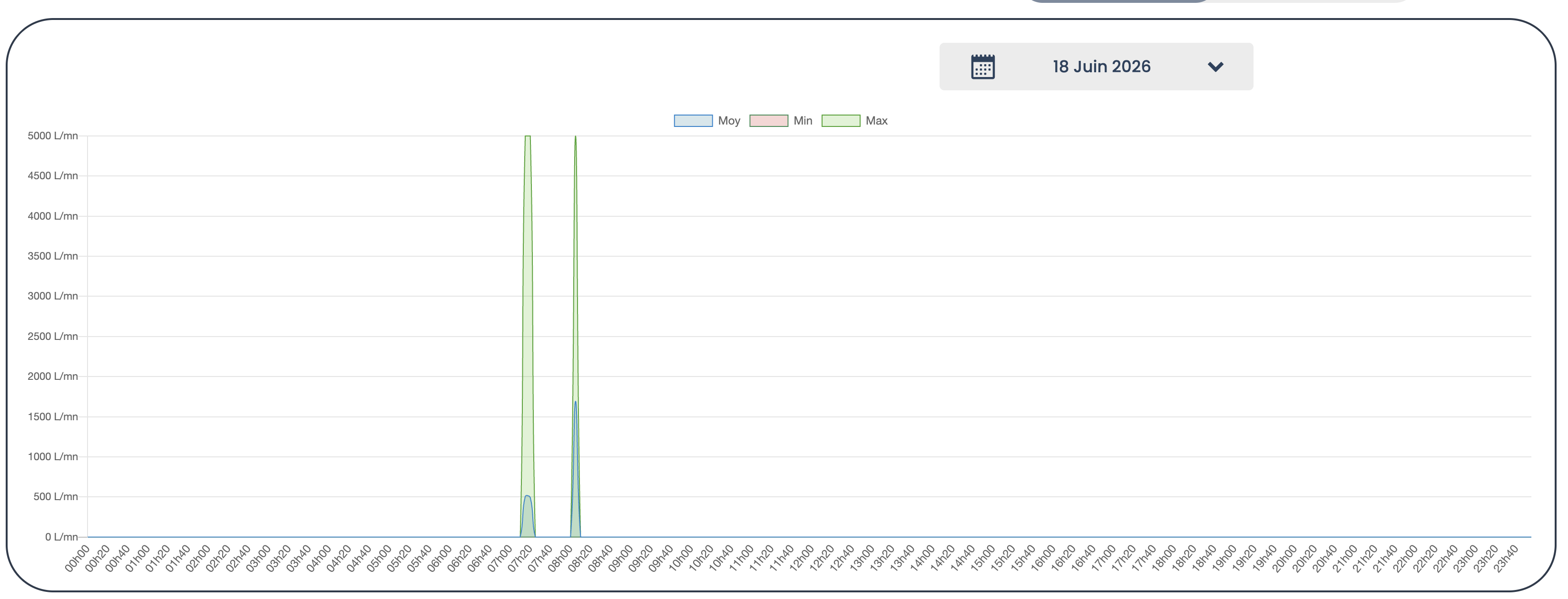

c’est bon j’ai les stat de l’eau, il y avait un ascenseur comme il y a plus de 6 lignes LOL
