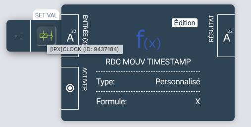

Je souhaiterais pouvoir stocker le Time Stamp lors de l’activation d’un détecteur de mouvement.
Je pensais pouvoir le faire à l’aide d’un objet FONCTION avec la formule $ID_de_[IPX]Clock$ et pouvoir effectuer une mise-à-jour en activant/désactivant la FONCTION, mais le Résultat ne se met pas à jour. J’ai aussi essayé en mettant un PRESET, qui prend une valeur 0 ou 1, comme Entrée (X) de la FONCTION et en testant la formule « $ID_de_[IPX]Clock$ + X », mais ça ne fonctionne pas non plus.
Auriez-vous d’autres suggestions?
Merci par avance
Je me réponds tout seul, il suffisait de faire :
Capture d’écran 2024-03-11 à 09.11.03
