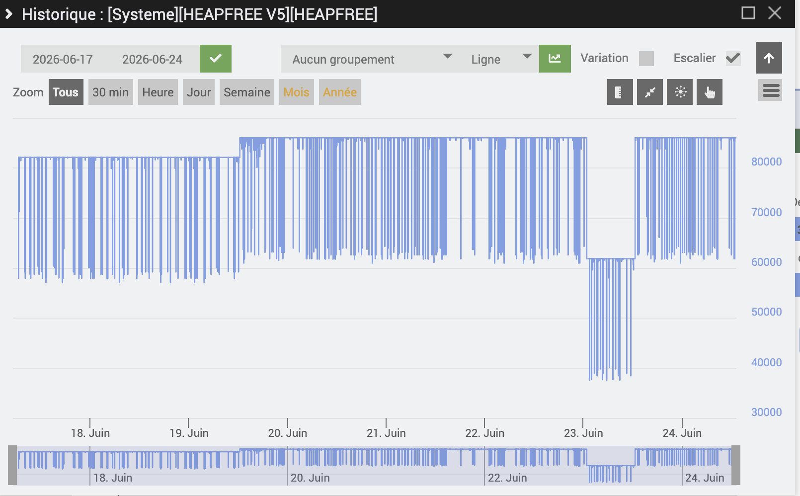

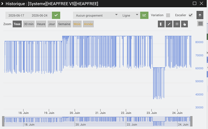

J’ai eu le même problème la nuit passée après mise a jour de l’IPX et de EBX. Avec Chute de la memoire disponible. Je suis passé sur HEAPFREE de 86000 a 68632. sans Blocage de l’IPX. J’ai coupé l’alimentation sur EBX et redémarrage de l’IPX et tout est redevenue normal.
21/06/2026 - 11:34:26:98	0x00 - 0xa007	SYSTEM
21/06/2026 - 09:34:27:193	0x00 - 0xb001	SYSTEM
21/06/2026 - 09:34:27:131	0x03 - 0x1008	ANALOG 8
21/06/2026 - 11:34:27:184	0x51 - 0x1003	SWITCH-EBX
22/06/2026 - 16:32:14:118	0x40 - 0xf216	EBX
22/06/2026 - 21:36:01:109	0x40 - 0xf216	EBX
22/06/2026 - 22:43:53:193	0x00 - 0xf102	SYSTEM
22/06/2026 - 22:43:53:184	0xf3 - 0xf111	-
22/06/2026 - 22:43:53:122	0x03 - 0x1008	ANALOG 8
23/06/2026 - 00:43:53:175	0x51 - 0x1003	SWITCH-EBX
23/06/2026 - 06:04:29:43	0x40 - 0xf216	EBX
23/06/2026 - 07:35:04:209	0x40 - 0xf216	EBX
