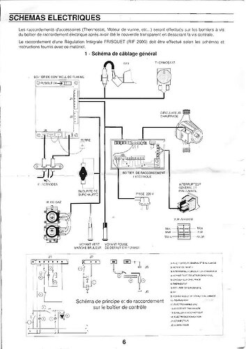

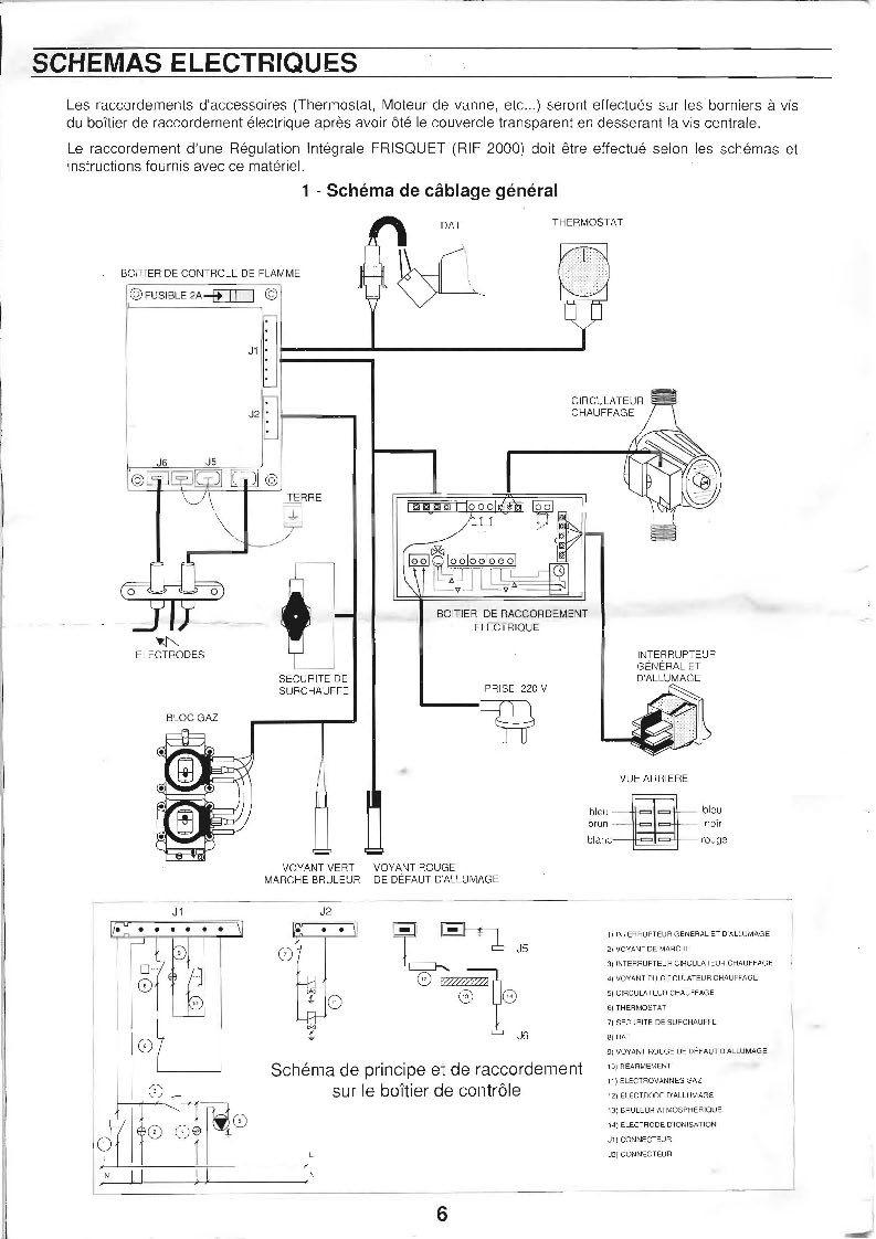

Voici la doc de ma chaudière, je n’ai pas l’impression qu’un contact à sec existe lorsque le voyant est allumé?
A moins que vous soyez plus perspicace que moi
Effectivement pas de contact en vue, le voyant vert est connecté sur J2, c’est donc qu’une tension doit bien être présente en J2, pas cool pour l’IPX.
Pas facile non plus de passer par un relayage car nous n’avons aucune info de tension, de plus il faudrait passer par J2 qui doit être un connecteur « maison » donc pas facile à bidouiller non plus.
Bref, ma dernière « bonne » solution semble être la meilleure, si vous avez un petit budget pour ça (compteur à acheter + installation par un pro certifié gaz).
