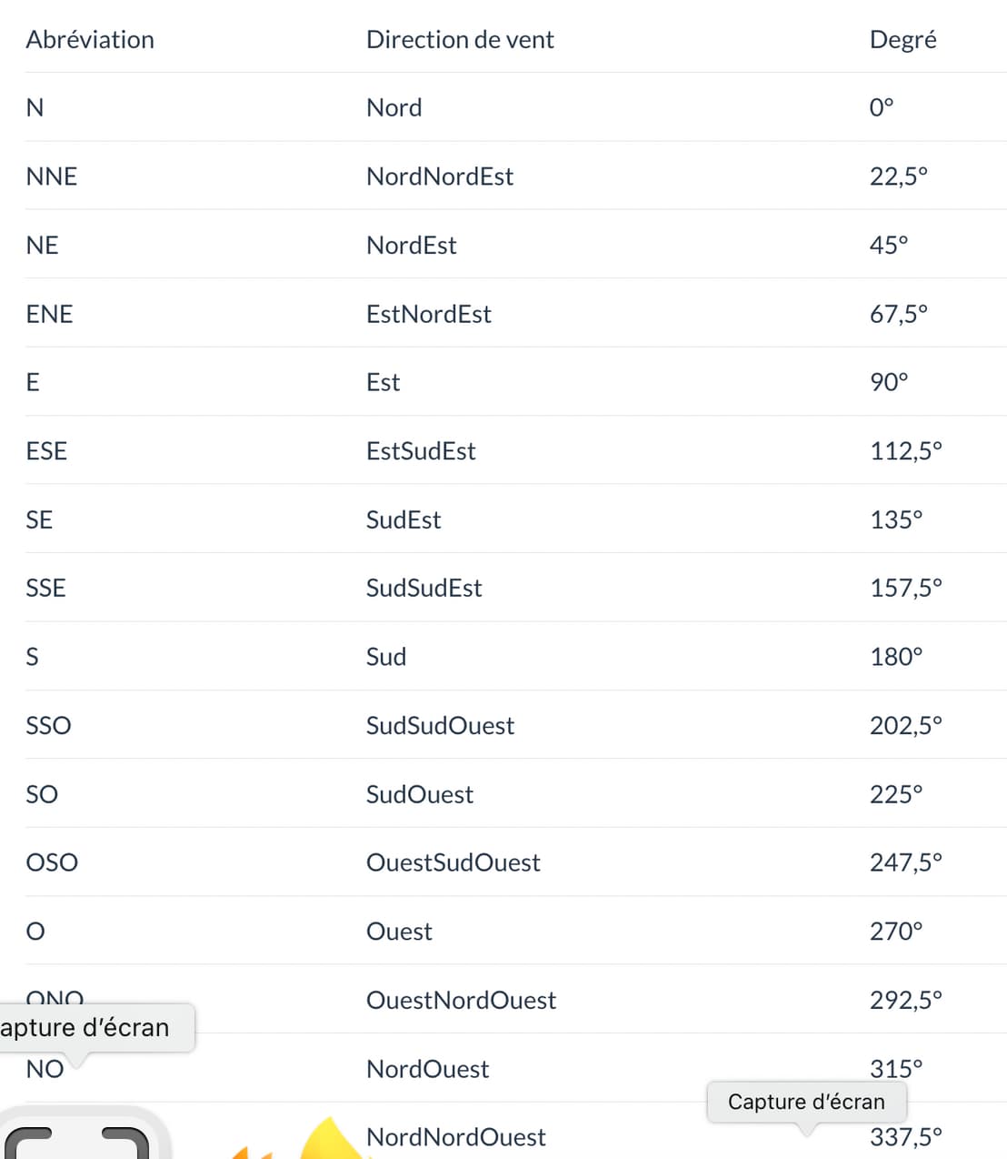

j 'ai sur ma girouette branche sur ma v4 les valeurs de directions en numerique
c 'est une girouette 16 directions
comment je peut retranscrire c 'est valeur en valeur de direction
merci a vous
bonsoir,
il faut relever les valeurs en faisant tourner la girouette à la main, en s’aidant d’une boussole.

je recupere bien les valeurs en degre sur ma V4 et sur ma V5
avec ce tableau est ce que sur ma V5 je peut afficher un widjet des directions?
merci

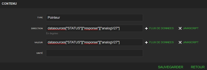

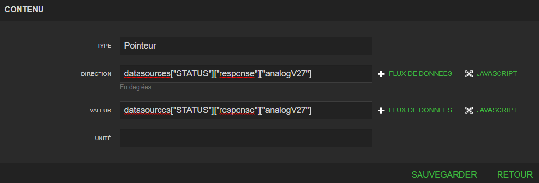

oui, avec le widget Pointer
mais avec plus de detail stp
le widget pointer est natif à la v4, rien de compliqué, il suffit de créer une datasource vers status.xml, puis sélectionner la bonne analogique comme valeur
Si tu veux un Widget personnalisé, tu peux aussi adapter le code donné par @ZogStriP, en adaptant la datasource à ton fichier status et en sélectionnant la bonne valeur analogique
