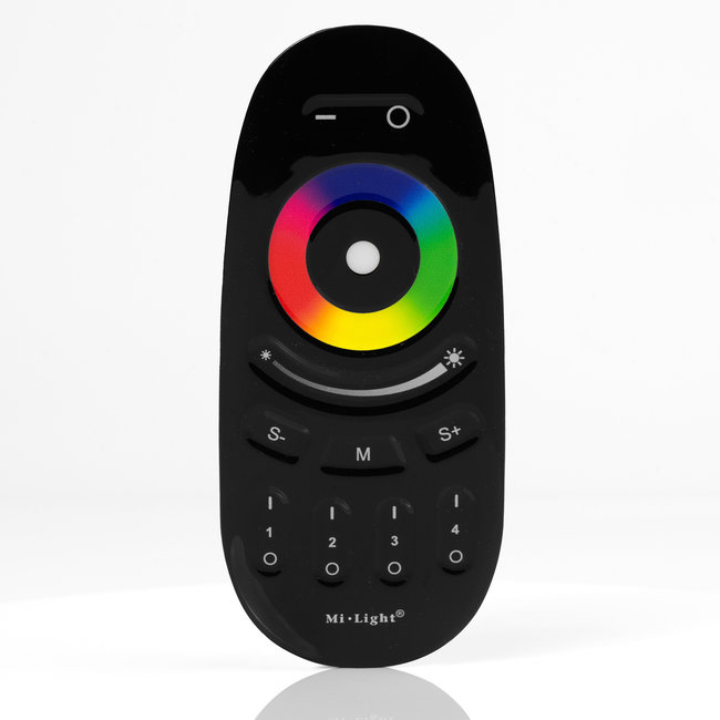

Dans mon ancienne maison, j’étais équipé en Milight compatible avec l’IPX800 V4.
Cela fonctionnait super bien.
Dans mon nouveau projet à base de V5, le MiLight ayant été abandonné et surtout remplacé par Miboxer dont le protocole de communication est maintenant fermé, j’aurai voulu passer en HUE qui est supporté nativement par l’IPX V5.

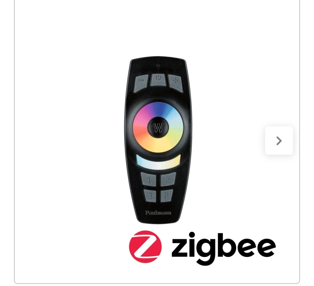

Il y aurait éventuellement cette télécommande Zigbee mais je n’ai pas trouvé si elle était compatible avec HUE.

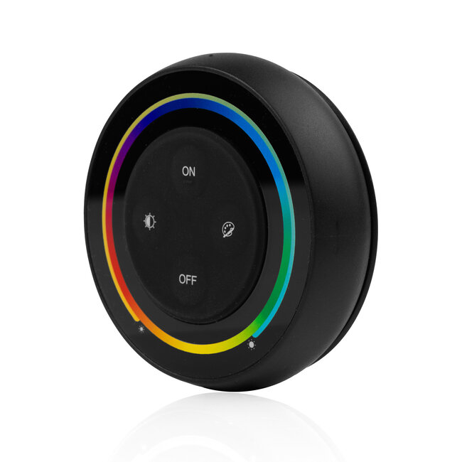

personnellement j’utilisais ce type de télécommande murale qui fonctionnait très bien
Ah super. Elle est donc compatible Philips HUE?
Auriez vous la référence?
Vous parlez au passé car vous avez évolué sur un autre projet?
c’est du produit chinois, acheté sur site américain.
Zigbee Variateur radio 2,4 GHz compatible avec Philips Hue, Osram Lightify, Ikea Tradfri
