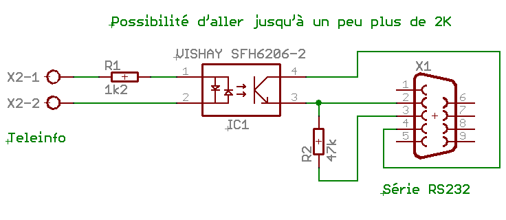

Savez-vous comment tester la sortie téléinformation pour savoir si elle est activée ou non ?
bonjour
il te faut au minimum un montage comme celui-ci pour démoduler les infos qu’envoi ton compteur
a l’aide d’hyperterminal par exemple tu pourras voir si les infos arrivent ou pas , si non il faudra demander l’activation a EDF comme cela est dit plus haut .
Bonjour ,
est-ce que le 4n35 donne les même résultats ?
quelle config pour la rs 232
Vitesse , bits de données, parité, bit de stop ?
par avance merci
olivier
Configuration : 1200 bauds, 7 bits de data, 1 bit de stop, parite paire.
Christophe.
