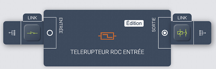

Je vous contacte pour mieux comprendre le fonctionnement des relais et des temporisations avec la 5.4.5. Je cherche à faire quelque chose d’assez simple : Eteindre automatiquement les lumières après un certain temps.
Mon montage fonctionne mais il me laisse perplexe. Je m’attendais à faire interagir la tempo sur le télérupteur et non sur les entrées digitales et sorties relais directement. Voici ce que j’ai fait :
Lorsque j’appuis sur le BP alors j’active l’input mon télérupteur et lance la Start la tempo :
avec la V5, il y a toujours plusieurs solutions pour un même but, chacun peut faire en fonction de sa propre logique
si vous utilisez un BP, votre entrée digitale peut commander une tempo en mode HOLD qui pilote directement le relais en mode LINK. Réglez la tempo sur le temps d’allumage désiré.
Vous pourriez aussi utiliser une bascule RS ou des règles.
Pas besoin de télérupteur, sauf si vous souhaitez vouloir interrompre la tempo.
J’ai utilisé des télérupteurs car avec la mise à jour le mode Switch n’était plus disponible pour relier directement l’entrée digitale à la sortie relai. Effectivement c’est beaucoup plus simple sans télérupteur.
J’ai également des X-Dimmer et là je ne trouve pas comment lancer la Tempo lors de l’appuis sur le BP, pourrais-tu m’aiguiller stp
pour le dimmer, il faut récupérer la valeur analogique de la sortie avec un comparateur (A>0) pour activer la tempo, puis faire Off sur le canal par règle, à la fin de la tempo.
