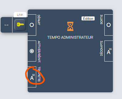

Bonjour à tous, j’essaie de créer une temporisation sur mon arrosage, commandée par un poussoir sur mon Dashboard => s’il a plu dans la journée, je souhaite décalé mon arrosage d’un à plusieurs jours. J’ai constaté que malgré le choix des unités (“H” ou “S”) la valeur de TB n’excède pas 32767 secondes (Variable 16 bits), soit environ 9 heures.

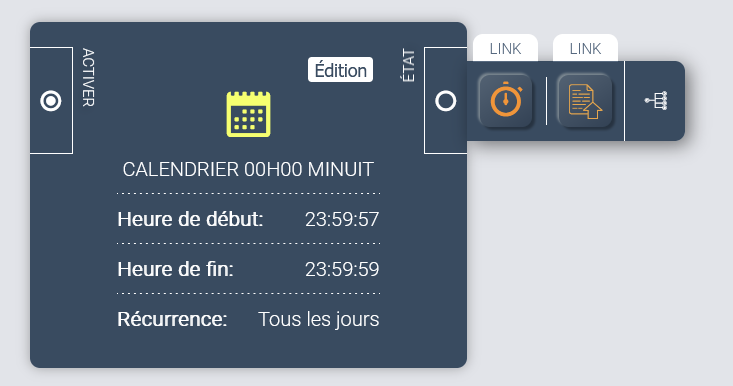

Ma commande est par TOR, et effectivement en utilisant le calendrier je résous mon problème. J’ai joint un fichier.

‘…216=65536’ : Oui effectivement en utilisant l’unité RAW dans la Temporisation on obtient bien 65536 mais j’ai pris l’unité “S” pensant naïvement à “Seconde”, qui donne (-32768 à +32767). Dans tous les cas, cependant, pour la V5 c’est bien une variable 16 bits et avec “RAW” au lieu de “S” je passe d’env. 9 Heures à env. 18 Heures.

Effectivement, c’est le décompte qui est en 16 bits.

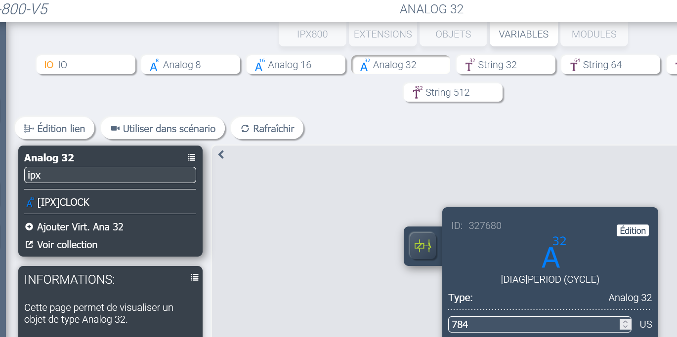

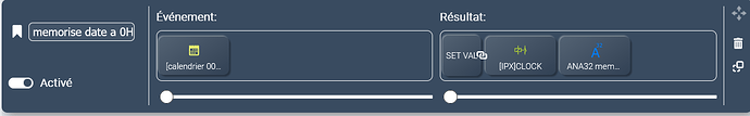

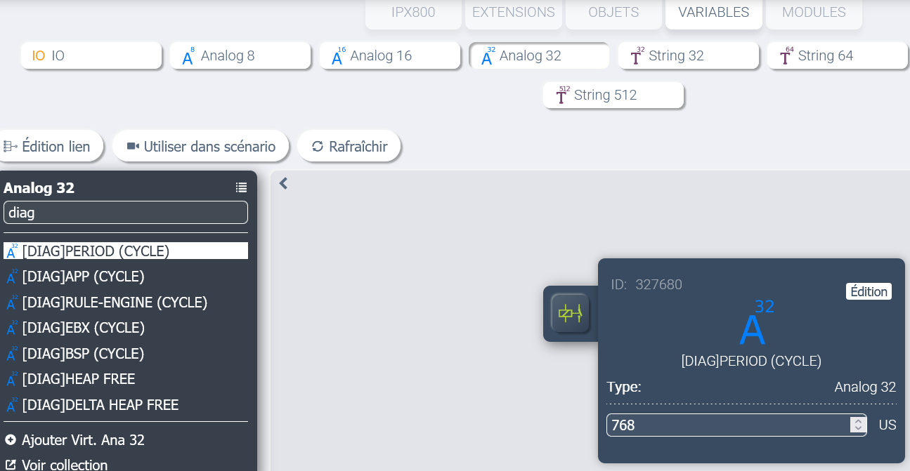

Bonjour @Pat
[IPX]Clock est une variable “système” généré par l’IPX V5. Il y en a d’autre DIAG ..
Voici un exemple :
