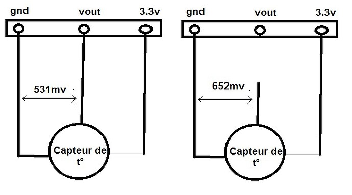

J’aimerais votre aide pour comprendre un montage.
Lorsque je connecte une sonde à l’ipx de t° j’ai une tension « X » entre le Gnd et la borne d’entrée analogique.
Lorsque je déconnecte la sonde (juste le fil qui va a la borne d’entrée), k’ai une autre tension mesurée.
Ma question est de savoir si c’est l’ipx qui fait chuter la tension.
merci
Apres différent test sur plusieurs température, je me rend compte que la tension sans raccordement a l’ipx est correct conformément a la documentation technique de la sonde.
Et dés que je raccorde cela a l’ipx, chute de tension. La temperature est donc faussée…
Je cherche donc pourquoi l’ipx provoque cela…
Bien à vous.

J’ai comparé pas mal de température…
Lorque l’ipx n’est pas racordée, j’ai une belle linéarité dans les valeurs, donc c’est fiable.
Lorsue l’ipx est raccordé, je n’ai plus du tout la meme linearité., donc les valeurs grandissent, donc carrément moins fiable.
Y a t il un moyen de pallier a ca?
Le capteur a une sortie à trop haute impédance. Il ne dispose pas de sortie amplifiée.
De ce fait il faut mettre un ampli op en suiveur entre le capteur et l’ipx800 pour adapter l’impedance.
Cet
Merci pour ces precisions.
Cependant, qu’est ce qui doit etre amplifié? La tension? Car si c’est le cas, cela va fausser mes resultats
Je croyais egalement qu’on parlais dImpedance seulement dans les Tensions alternatives ?!
Un montage avec un AOP en suiveur ne va pas changer la tension mais lui donner plus de force. Elle ne s’affaissera pas quand vous la raccorderez à l’IPX800.
ok, merci de l’info.
je vais m’atteler a ca.
un AMPLI op c’est bien un comsant electronique ou tout un montage?
Apres recherche… Ca marche nickel.
