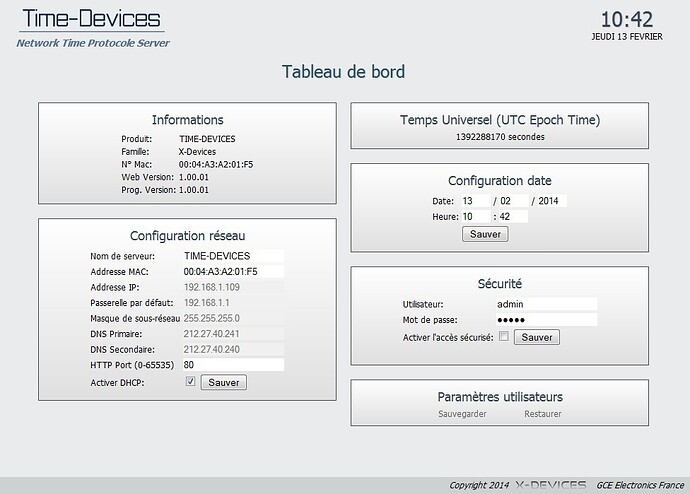

Ce petit serveur permet d’envoyer l’heure exacte à tous les périphériques présent sur votre réseau local.
Cela permettra à l’Ecodevices ou à l’IPX800 d’ètre parfaitement autonome même en cas de perte d’internet.
Il ne dispose que d’un seul écran de configuration, largement suffisant pour régler l’heure et les quelques paramètres réseaux.
Le produit est encore en phase béta.
Astucieux :wink: et précieux pour la bonne tenue des stats de nos appareils préférés.
