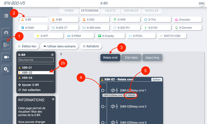

Pour les newbie comme moi qui serait également intéressé et qui galère pour trouvé l’ID qu’il faut renseigner, voici la marche à suivre :
Exemple pour le relais N°1 de l’extension X8R n°2
- Ouvrez la page « liens »
- & 2b. Sélectionnez l’extension souhaité
- Sélectionnez l’onglet Command (cmd)
- Survolez avec la souris la commande souhaité
- Notez l’ID (« 65606 » dans l’exemple)
