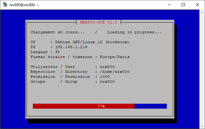

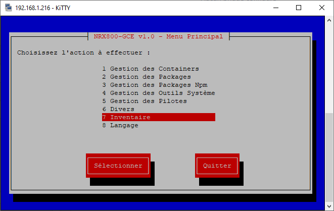

Après de longues heures de boulot (et un café tombé sur le PC :woozy_face:), je vous présente ce petit script pour personnaliser le NRX800 !

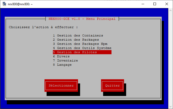

Dans le menu principal vous avez plusieurs menu pour installer des logiciels selon plusieurs méthodes, par containers, par packages (apt), par package npm (node-red est présinstallé de cette manière); vous avez d’autres sections pour installer des outils systèmes, les pilotes GPIO et RTC (cas d’OS vierge comme un nouveau Debian), et plein de petites choses…

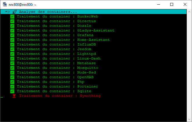

On commence par le menu de containers.
Les containers chargés sont personnalisables dans la section du code
« function activate_globals_variables_containers() », vous pouvez donc en supprimer et en ajouter sans problèmes, leur chargement est dynamique selon le contenu de cette section. Il est possible de sélectionner à ce stade plusieurs containers, l’enchainement sera automatique (pareil pour les package etc).

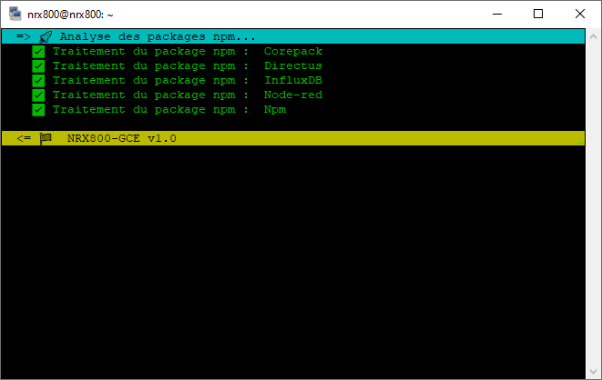

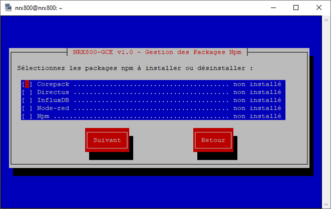

Et vous serez étonnés surement de constater qu’il en est de même pour les packages npm ! :sweat_smile:
Personnalisables dans la section « function activate_globals_variables_packages_npm() »

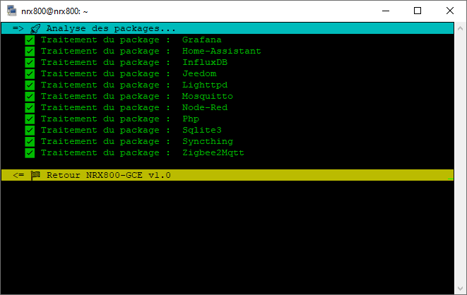

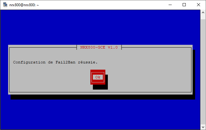

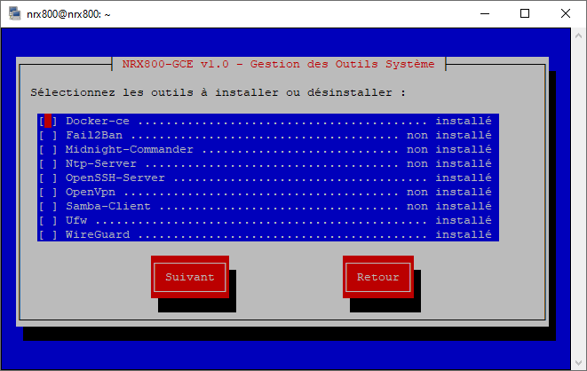

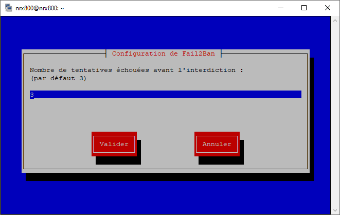

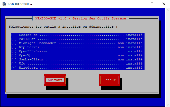

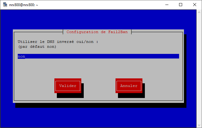

On arrives dans le menu des Outils Système
Vous pourrez paramétrer facilement les outils les plus courants pour la sécurité et la gestion par exemple les menus pour Fail2Ban avec les paramètres gérés avec le menu :
Voila c’est plus convivial qu’en ligne de commande ! (oui je suis fainéant :laughing:)

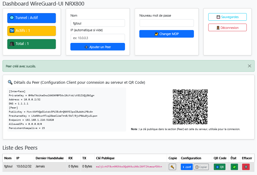

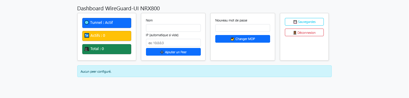

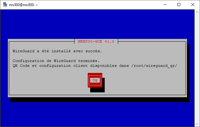

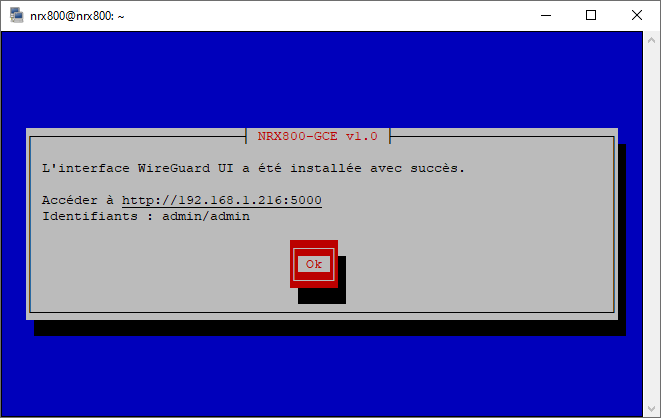

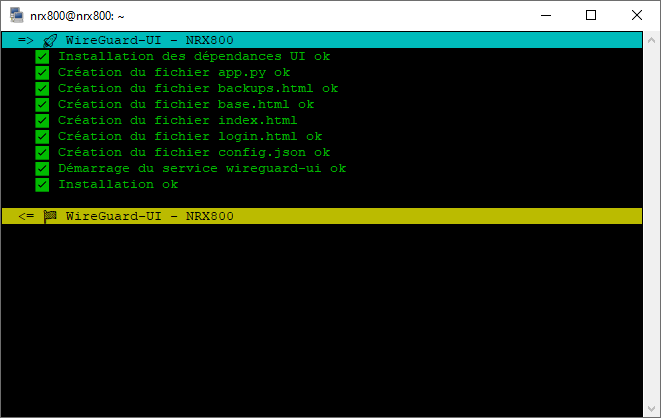

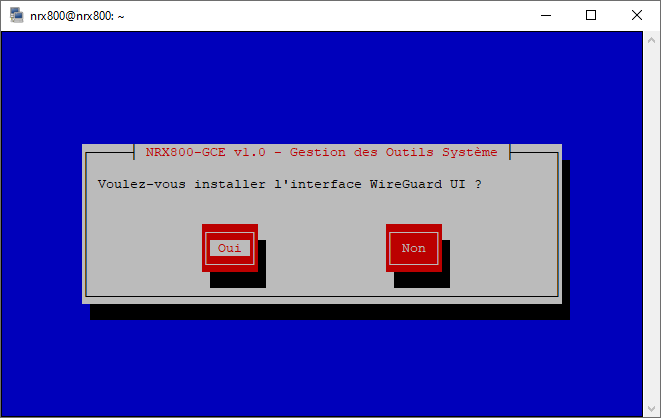

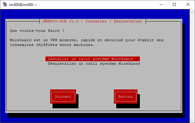

Un spécial Wireguard @fgtoul (j’ai vidé mon stock d’aspirine :rofl:)
On peut ensuite se connecter sur une interface web qui permet de gérer Wireguard
Et voila le peer est créé, on peut télécharger la config, le qr-code, scanner le qr-code directement depuis l’appli du playstore wireguard etc

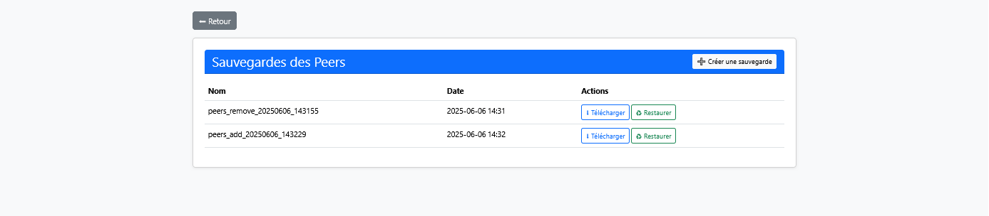

et faire des sauvegardes
Ensuite nous avons le menu pour installer les pilotes dédiés pour le NRX800

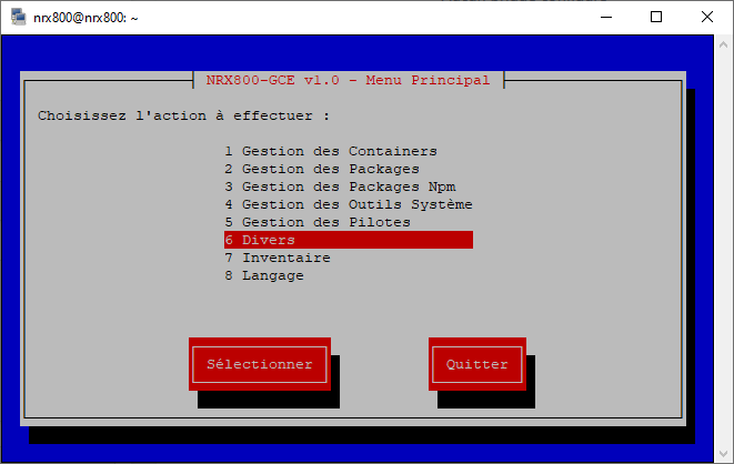

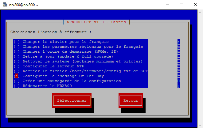

Puis le menu « Divers » vous propose des paramétrages divers
comme étendre la partition du lecteur nvme (bridé à 4Go pour faciliter le download d’images)

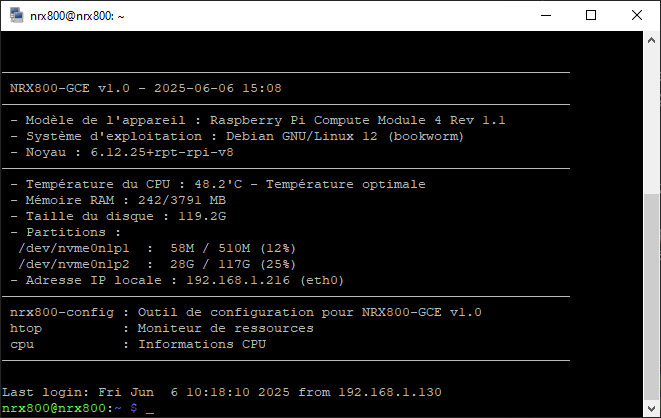

ou installer un motd personnalisable dans la fonction "function menu_6_misc_config_motd() "
ou redémarrer le nrx
ce qui donnes ensuite
Il y a ensuite le menu « Inventaire » qui permet de faire un état des lieux du système pour analyse à différents stades (après donwload d’une image, post install de logiciel etc )
et le menu « Langage » qui permet aussi bizarre que celui puisse paraitre :innocent: de changer la langue du script (on peut assez facilement ajouter une langue autre que le français et l’anglais dans cette section de toutes les fonctions

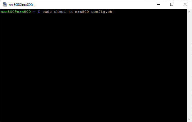

Vous pouvez uploader le script avec filezilla, puis une fois en ssh
le rendre exécutable avec la commande : sudo chmod +x nrx800-config.sh
et le lancer avec la commande : sudo bash nrx800-config.sh
si vous avez besoin d’aide a ce niveau, je vais faire un mini tuto à part pour cela et compléterai dans le wiki ensuite. Pour l’édition du script, j’utilise Notepad++

tout d’abord merci pour ce partage, une automatisation des tâches permettra de reproduire les actions et de retrouver son environnement lors de réinstallations.
J’ai noté quelques bizarreries dont je viens vous faire part.
  • Le menu de gestion des packages m’indique que Node-Red n’est pas installé alors que j’accède bien à la page des flows configurés pas GCE. Une installation ne risquerait-elle pas d’écraser la configuration.
  • Après avoir installé Mosquitto, si je veux installer un autre package j’ai toujours la présentation de Mosquitto et non celle du package choisi, quel qu’il soit.
  • Malgré une configuration complète en fr_FR.UTF-8 les accents dans la barre de titre ne sont pas bien rendus (oui je sais c’est un détail mais j’en profite pour le signaler).

Merci pour ce retour !
C’est normal, Nore-red a été installé avec un package NPM donc n’est pas détecté de la même manière, il doit être présent dans le menu de gestion des package NPM
Les trois méthodes d’installation de Node-RED diffèrent par leur approche, environnement et gestion. On peut installer les trois méthodes sur un même système, mais avec des précautions :

    ["Lighttpd"]="sudo apt-get install -y lighttpd && sudo systemctl enable lighttpd && sudo systemctl restart lighttpd && systemctl status lighttpd --no-pager"
    ["Mosquitto"]="sudo apt-get install -y mosquitto && sudo systemctl enable mosquitto && sudo systemctl restart mosquitto && systemctl status mosquitto --no-pager"
    ["Node-Red"]="sudo apt-get update && sudo apt-get install -y node-red && sudo systemctl enable node-red && sudo systemctl start node-red && systemctl status node-red --no-pager"
    ["Php"]="sudo apt-get install -y php"
    ["Rpimonitor"]="sudo apt-get update && sudo apt-get install -y rpimonitor && sudo systemctl enable rpimonitor && sudo systemctl start rpimonitor && systemctl status rpimonitor --no-pager"  # Ajout
    ["Sqlite3"]="sudo apt-get install -y sqlite3"
    ["Syncthing"]="sudo apt-get update && sudo apt-get install -y syncthing && sudo systemctl enable syncthing@${USER} && sudo systemctl start syncthing@${USER} && systemctl status syncthing@${USER} --no-pager"
    ["Zigbee2Mqtt"]="sudo curl -fsSL https://deb.nodesource.com/setup_20.x | sudo -E bash - && sudo apt-get install -y nodejs git make g++ gcc libsystemd-dev && sudo npm install -g pnpm && sudo mkdir /opt/zigbee2mqtt && sudo chown -R ${USER}: /opt/zigbee2mqtt && git clone --depth 1 https://github.com/Koenkk/zigbee2mqtt.git /opt/zigbee2mqtt && cd /opt/zigbee2mqtt && pnpm i --frozen-lockfile && sudo pnpm run build && cp /opt/zigbee2mqtt/data/configuration.example.yaml /opt/zigbee2mqtt/data/configuration.yaml && cd /opt/zigbee2mqtt && sudo pnpm start"
  declare -gA G_PACKAGE_CMD_UNINS=(
    ["Grafana"]="sudo systemctl stop grafana-server && sudo systemctl disable grafana-server && sudo apt-get remove --purge -y grafana && sudo rm -rf /var/lib/grafana /etc/grafana"
    ["Home-Assistant"]="sudo systemctl stop home-assistant && sudo systemctl disable home-assistant && sudo apt-get remove --purge -y home-assistant"
    ["InfluxDB"]="sudo systemctl stop influxdb && sudo systemctl disable influxdb && sudo apt-get remove --purge -y influxdb2"
    ["Jeedom"]="sudo rm -rf /usr/local/bin/jeedom /var/www/html/jeedom /var/lib/mysql/jeedom"
    ["Lighttpd"]="sudo systemctl stop lighttpd && sudo systemctl disable lighttpd && sudo apt-get remove --purge -y lighttpd"
    ["Mosquitto"]="sudo systemctl stop mosquitto && sudo systemctl disable mosquitto && sudo apt-get remove --purge -y mosquitto"
    ["Node-Red"]="sudo systemctl stop node-red && sudo systemctl disable node-red && sudo apt-get remove --purge -y node-red"
    ["Php"]="sudo apt-get remove --purge -y php"
    ["Rpimonitor"]="sudo systemctl stop rpimonitor && sudo systemctl disable rpimonitor && sudo apt-get remove --purge -y rpimonitor"  # Ajout
    ["Sqlite3"]="sudo apt-get remove --purge -y sqlite3"
    ["Syncthing"]="sudo systemctl stop syncthing@${USER} && sudo systemctl disable syncthing@${USER} && sudo apt-get remove --purge -y syncthing"
    ["Zigbee2Mqtt"]="sudo systemctl stop zigbee2mqtt && sudo systemctl disable zigbee2mqtt && sudo rm -rf /opt/zigbee2mqtt"
Après il y a plus qu’à remplacer le code dans le script, c’est pareil pour les container, les packages NPM, les pilotes, les menus étant dynamiques l’ajout ou la suppression sera mis à jour au prochain lancement du script

En voulant tester le script, il s’ouvre directement dans l’inventaire (après le choix de la langue et le texte d’acceuil), je n’ai pas d’accès au menu principal. Je l’ai installé depuis Github en suivant le Readme.
Salut @Seb12
C’est normal, au premier lancement le script va directement sur ce menu inventaire afin de permettre de faire un « snapshot » logiciel, il suffit de cliquer sur retour pour accéder au menu principal. :wink:
Ok, faut pas se moquer, je savais pas qu’il fallait naviguer avec la touche TAB, les premiers menus sont accessibles avec les flèches…:roll_eyes:

  • J’ai essayé wireguard, mais je n’ai pas pu me connecter a la page de configuration à la fin de l’installation, j’ai abandonné et je suis retourné sous OpenVPN que j’utilisait déjà.
Salut @Seb12
Pour le démarrage il y a --restart unless-stopped c’est l’option Docker qui fait que le conteneur redémarre automatiquement (sauf si on l’arrête manuellement)
Pour le droit je verrais pour ajouter dans le script sinon tu peux ajouter dans la ligne de cmd de l’install
