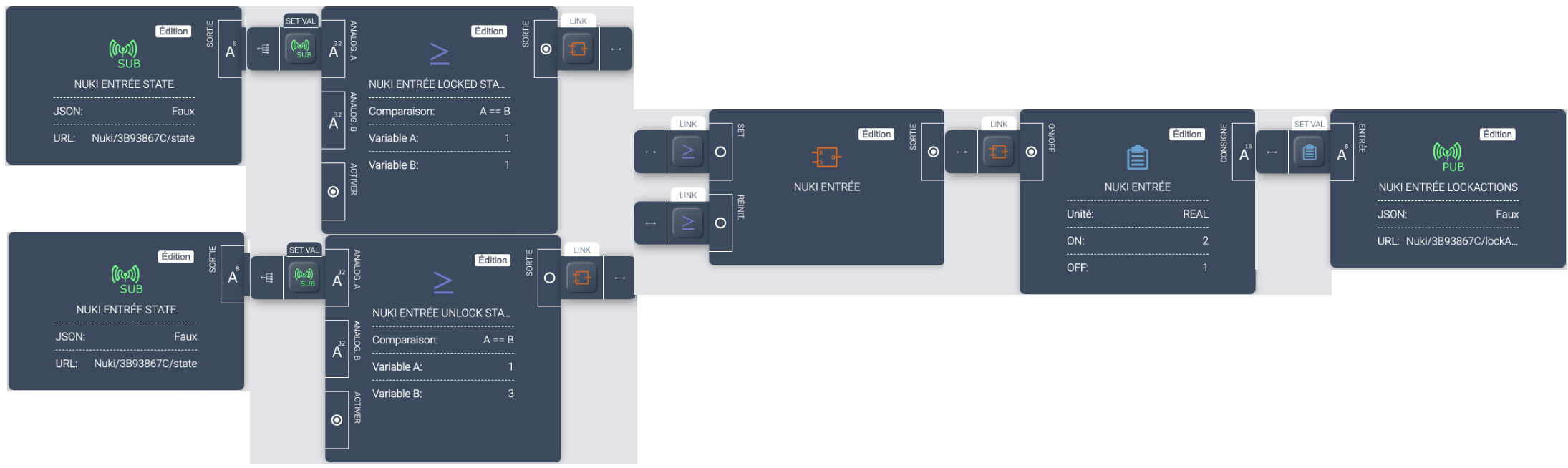

J’ai réussi à piloter mes serrures Nuki uniquemement avec des Liens.
