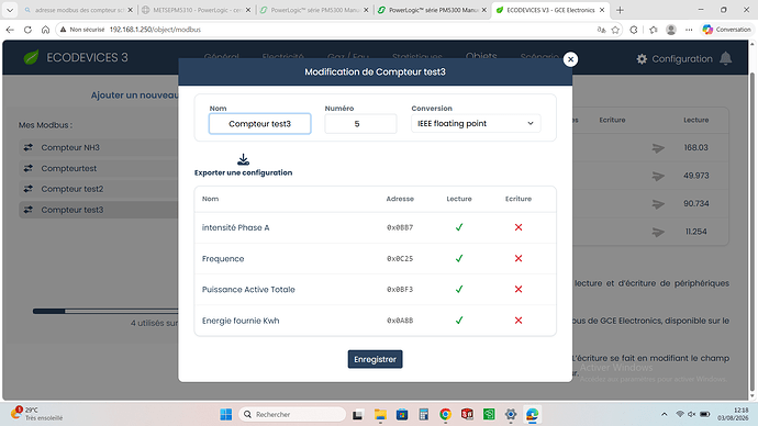

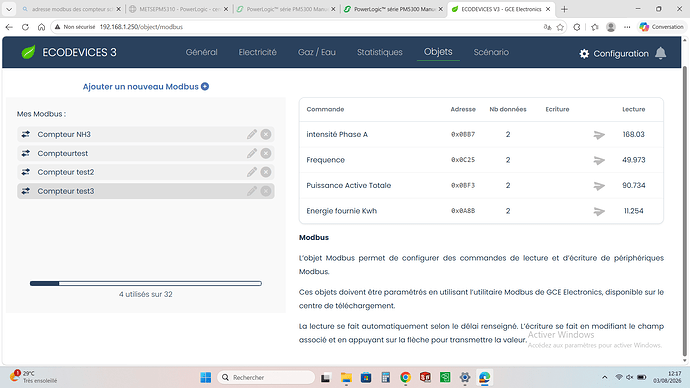

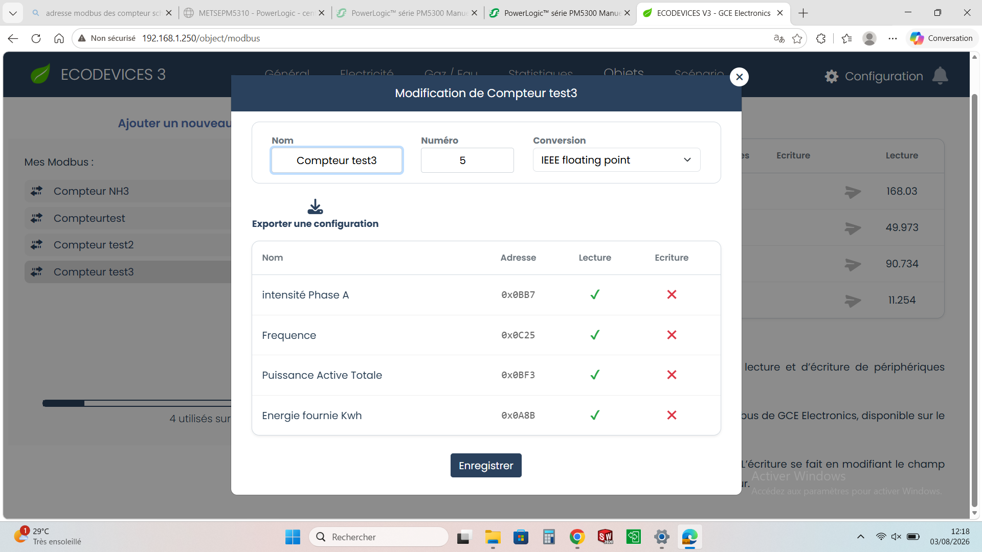

la config Modbus et l’objet Modbus sont créés et fonctionne à peu prés. c’est a dire que j’arrive a récupérer les données dans l’objet Modbus créé une seule fois lorsque j’enregistre l’objet. Ensuite je dois éditer de nouveau et enregistrer pour actualiser la valeur. je pensai que les valeurs de l’objet se réactualiseraient toutes les secondes puisque dans la config « freq-read » est a 1000ms.
pouvez vous m’expliquer comment faire pour réactualiser ces données regulierement et comment on les utilise pour les afficher dans un dashboard par exemple.

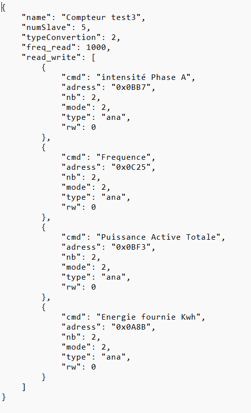

ma config objet Modbus:

La valeur 1000 correspond à la fréquence de rafraîchissement de la requête Modbus.
et cela ne doit pas être confondu avec la vitesse en bauds du port série, qui dépend elle de la configuration physique du bus RS‑485. Si le bus comporte plusiseurs esclaves, il faudra peut-être augmenter cette valeur afin de diminuer la fréquence de lecture.

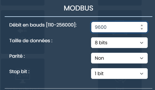

Il est important de vérifier que la configuration Modbus de l’Ecodevice est bien en cohérence avec celle de l’appareil esclave :
  • mode de fonctionnement (RTU / ASCII),
  • vitesse (baudrate),
  • parité,
  • nombre de bits de stop,
  • tableau des registres utilisés.

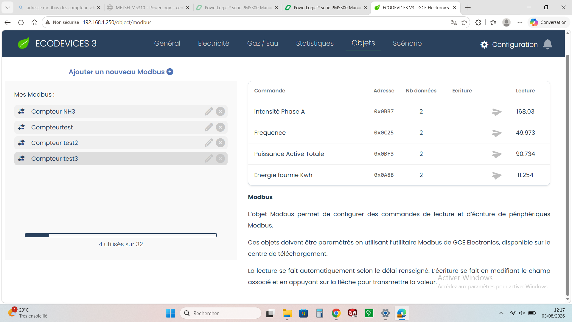

En effet, la configuration de l’ECO3 est bonne et je réussi a avoir les données du compteur (pour l’instant j’en ai connecté qu’un pour les tests) le soucis c’est que même si la fréquence de rafraichissement est réglée sur 1000ms, les valeurs ne se rafraichissent pas régulièrement toutes les secondes, elles ne se rafraichissent que lorsque que j’édite le fichier et que je l’enregistre de nouveau.
