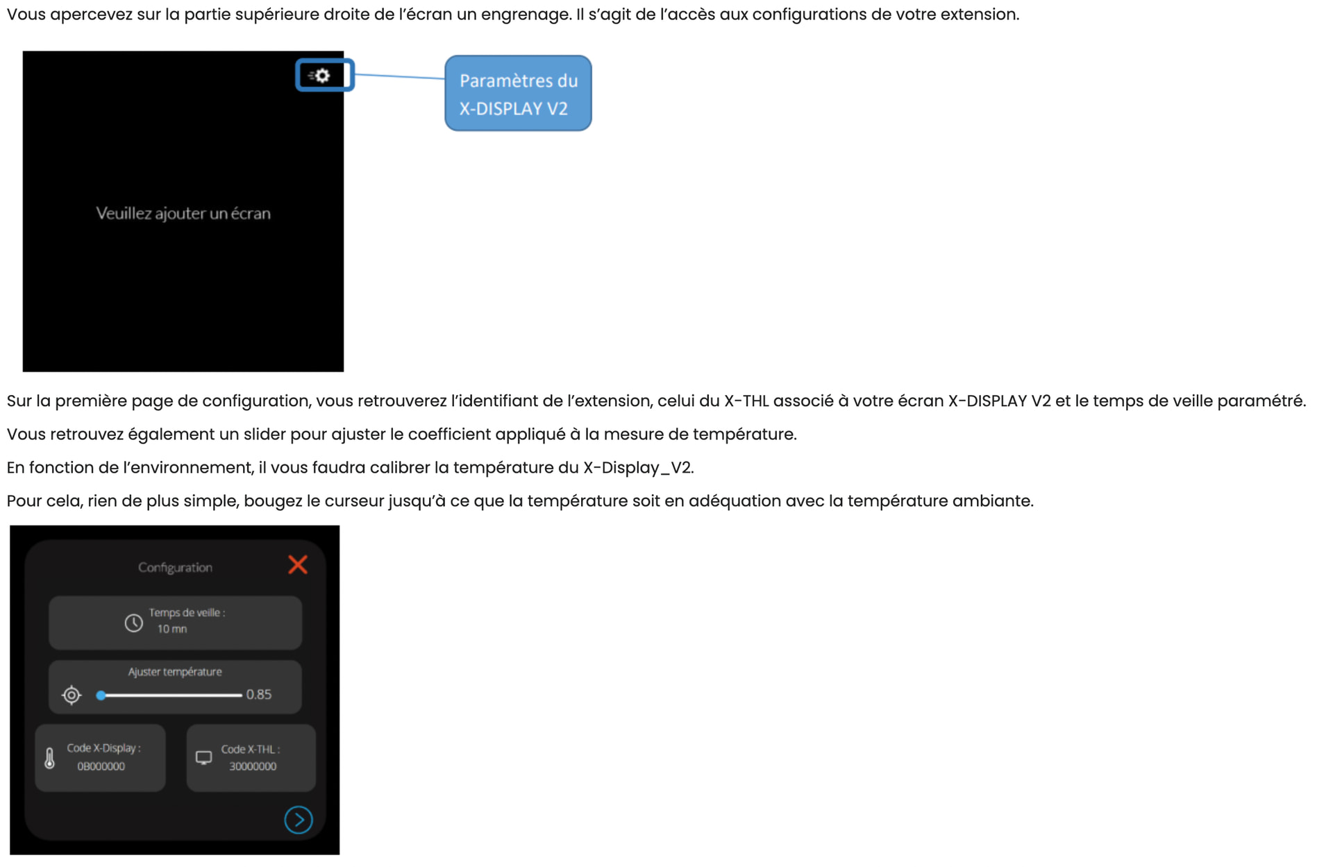

voici un extrait du wiki du X-Display 2 :
Créez un nouveau X-THL dans la collection des X-THL et saisissez le code trouvé sur le X-Display.
Il est dorénavant disponible pour les Scènes.
