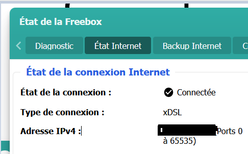

Avant hier, free à changer mon adresse IP (que j’ai depuis environ 8 ans.) avec que les ports de 16 000 à 36000 environ.
JE suppose que vous êtes dans ce cas.
Il faut faire une demande d’adresse full stack. depuis votre espace. il vous fournirons une nouvelle adresse ip avec tout les ports en quelques minutes.

C’est sûrement un problème de port utilisé par le synology et qui est bloqué. Le passage en full stack devrait résoudre ce soucis.

Vous pouvez aussi le voir en vous connectant sur votre freebox - état freebox
