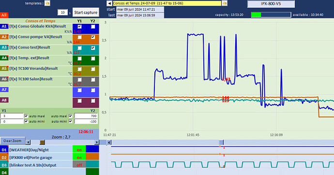

Un afficheur graphique permet l’affichage de courbes dépendantes de variables io (16 voies) et analogiques (8 voies).
