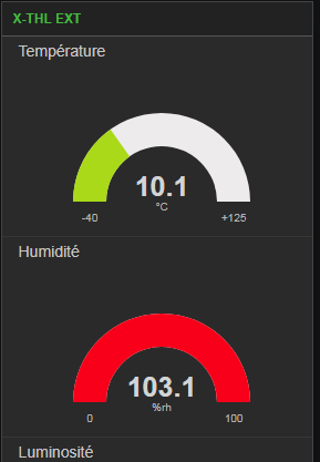

J’ai une remonté anormale de la valeur d’humidité de mon capteur X-THL Extérieur
Il m’affiche 107%…
Pour le reste tout est ok
Merci à vous d’avance pour m’aider à résoudre ce soucis facheux.

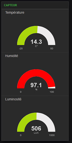

moi aussi j’ai une grande valeur pour l’humidité.
Le capteur est à l’ombre mais il fait beau aujourd’hui. Je ne sais pas si c’est normal!

Bonjour seb-bois-basalte,
oui c’est normal, il fait beau mais il fait froid (surtout à l’ombre) et plus la température baisse plus l’humidité relative (mesurée de 0 à 100 %) augmente…
Encore un peu et on va voir les premiers brouillards :grinning:
il va surtout neiger :snowflake: :snowman: :snowflake: (j’espère)

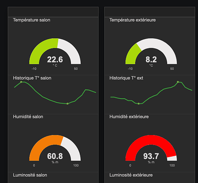

Voici ce que je relève ce soir chez moi :
Si il faisait 23° dehors on aurait une baisse de l’humidité de 35%, assez cohérente avec l’humidité mesurée à l’intérieur.
Le fait que vous ayez un affichage de 103%, normalement impossible, vient peut-être d’un souci de calibration et/ou de formule de conversion.
Je laisse l’équipe de @GCE nous éclairer la-dessus.
