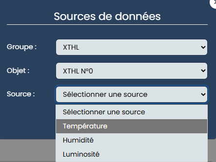

J’ai essayé avec le X-THL connecté en mettant dans le corps de mail $THL01$ avec réception du mail indiquant $Undef$. Manifestement je n’ai pas les bonnes syntaxes.
Y a t il une liste des étiquettes utilisables sur Eco 3. Merci de votre retour
il faut utiliser le bouton prévu à cet effet sous le corps du mail. Les Variables ne fonctionnent pas comme avec la V5.
Dommage c’était bien pratique. Ca marchotte. En effet sur les autres variables comme l’index, je le récupère mais les données du XTHL arrivent vides. CA expliquerait aussi pourquoi une scene que je teste sur la Température ne déclenche pas; Je précise que lorsqu’on l’on va sur l’objet XTHL, on voit bien la température, hummidité… Même symptôme avec l’humidité par ailleurs. Je récupère en email : «  »« temp:index : 60009.79 «  » » donc avec temp a blanc et ok pour l’index. Il doit y avoir un bug.
