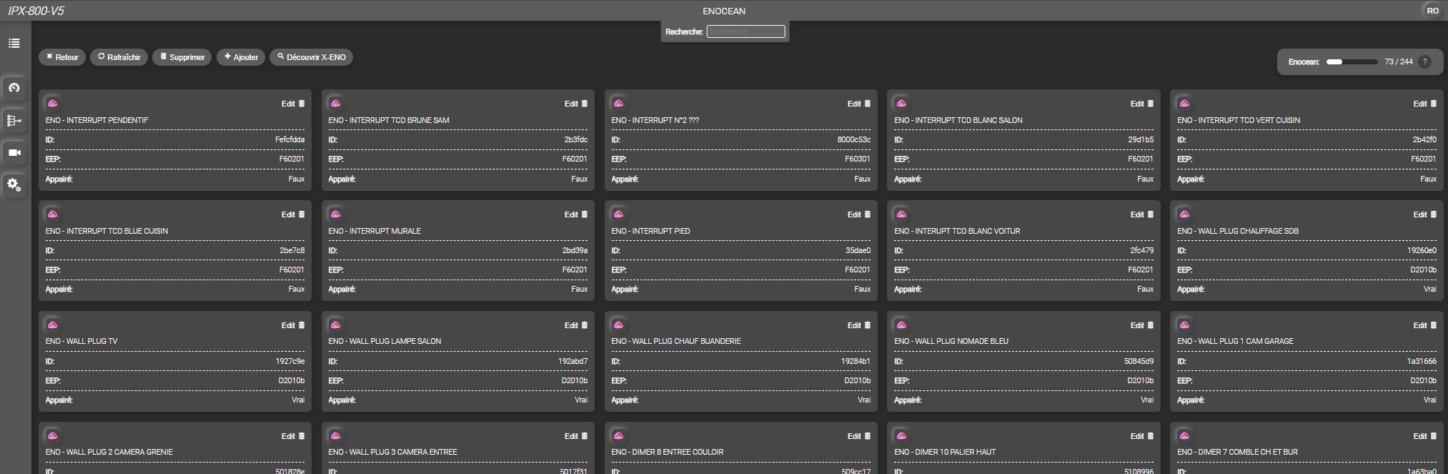

Heureux de voir que GCE se préoccupe du Enocean à nouveau. Avec cette mise à jour il n’y a pas que les équipements à recréer, il faut aussi reprendre tous les Dashboard, les liveviews, les liens, les scènes et les liens avec jeedom. Pour ma part j’ai 73 équipements à recréer; Une bonne semaine de travail en perspective. A quoi sert la sauvegarde du system alors ?
Mon avis est que ce n’ai pas très professionnel cette démarche. Je n’ai jamais vu cela avec d’autres sociétés.
Il serait intéressant de préciser comment sera l’intégration d’équipement Enocean. La méthode actuelle n’est pas terrible ( laborieuse) . Avec Jeedom c’est très simple il faut juste renseigner l’ID et le profil EEP.
Je me met à la place d’installateurs, au vue du travail à effectuer je pense qu’ils ne font pas de mise à jour.

Bonsoir @GCE
Je trouve très bien ce que vous faite, je viens de commander 2 articles sur votre site.
Ma critique est pour faire avancer les choses. Certain ne disent rien et vont voir ailleurs ou abandonnent.
J’ai vécu cette même expérience il y a quelques années avec l’IPX 800 V4 et le X-ENO, et j’ai galéré . Pour l’IPX V5 c’est plus compliqué , il faut aussi reprendre tous les Dashboard, les liveviews, les liens, les scènes et les liens avec jeedom,…
Mon système est basé principalement sur du Enocean. Une configuration avec 73 équipements cela vas vite pour une maison ancienne : 15 contacts de fenêtres, 10 dimmer pour la lumière, 8 Wall plug, 10 sondes de température et humidité, …
J’approuve votre choix d’apporter une évolution majeure du support EnOcean, car actuellement il y as des équipements qui ne fonctionnent pas ou pas bien depuis pas mal de temps. Par exemple je n’ai plus de retour d’état des contacts d’ouverture de fenêtres, les dimmer ne fonctionnent pas toujours, quand il fonctionnent (activé), je n’arrive pas à les désactiver.
Mêrme avec une version stable je dois tout re configurer et si je ne fait pas cette montée de version je ne pourrai pas faires les suivantes.
Une proposition d’amélioration sur l’intégration d’équipement Enocean : un mode automatique (comme c’est le cas actuellement) et un méthode manuelle en renseignent l’ID et le profil EEP (et appairer par la suite si nécessaire).
J’ai plusieurs exemples ou il y a des montées de versions régulières et gratuites, où je n’ai pas à recréer les équipements: Jeedom , Musicast streaming audio Yamaha, Alexa, …
Vous pouvez nous en dire plus ?
