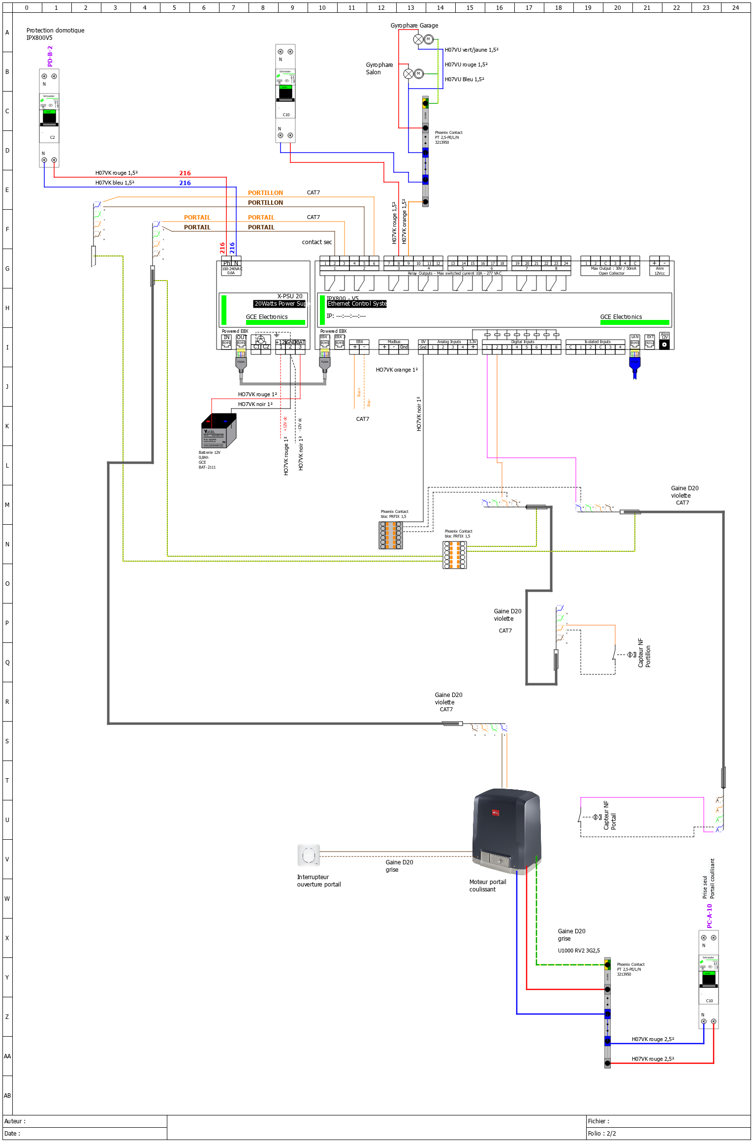

évitez de relier le bornier Gnd et à la borne Gnd de la X-PSU et à la borne Gnd de l’IPX.
Une seule suffit et vous créez une boucle de Gnd qui pourrait poser problème.
Ok merci
