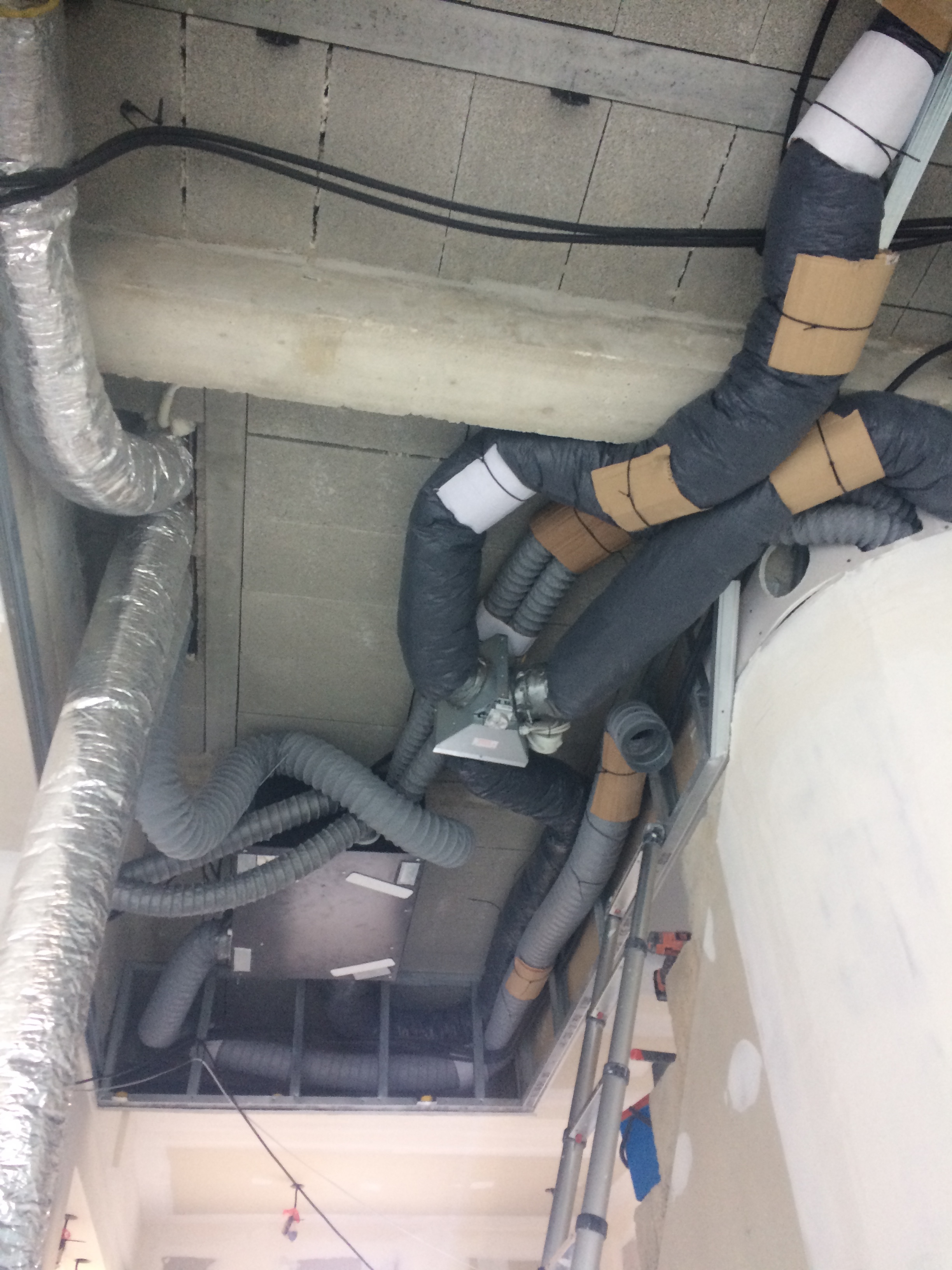

Est-il possible d’avoir plus d’infos et des photos de la gestion des entrées d’air neuf?

Je parlais de photos de l’installation du registre pour gérer l’entrée d’air neuf :wink:

Je croyais avoir une photo, mais impossible de la retrouver, je peu te retrouver le modèle, mais c’est un registre triangulaire qui fonctionne au 220v il y a 4 fils et j’y ai connecté un module Nodon 2 relais.

Voilà la photo, je précise que l’installation était en cours et que ce n’est pas en bazar ainsi…
