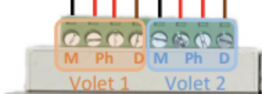

Je suis dans la configuration de mon installation domotique. Mes volets fonctionnent correctement avec les boutons mais leur position est inversée dans le dasboard de l’IPX. V5.
C’est à dire que mes volets sont ouvert dans la réalité et apparaissent fermé sur le dashboard V5
Savez-vous comment je pourrais corriger ce problème ?
Merci d’avance.
Bonjour thomthom,
question de base : êtes-vous sûr de votre câblage?
La phase de montée doit être à gauche et la phase de descente à droite (sur v1 ou V2).
Quelle version de firmWare et IHM pour la V5?
Merci pour votre retour.
Après investigation, en branchant les volets en directs, il s’avère que j’ai des volets ou la couleur MARRON est la montée et d’autres volets le MARRON correspond à la descente.
