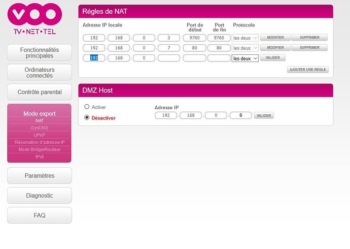

vous pourriez faire une capture d’écran ? (sans divulguer votre ip externe)
IP LOCAL ipx800 192.168.0.7
IP Velleman 192.168.0.3
où est le port externe qui est redirigé ? on ne voit que le port interne ?
Juste, donc voilà d’où vient mon problème.
Je résous cette erreur et je vous en informe
à gauche de ce que vous montrez, il y a d’autres paramètres ?
en passant en mode expert ?
Voici la page complète.
Je ne sais rien rentré comme IP externe le 192 (en bleu) est déjà inscrit comme le 168.0

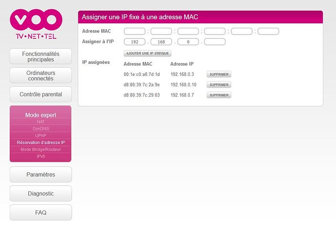

que donne l’écran « Redirection d’adresses IP »
Ce n’est redirection mais réservation
j’ai compris (je pense)
ce ne sont pas des plages de ports comme on pourrait le penser
port début : c’est le port d’entrée
port de fin : c’est le port de sortie
donc dans nat vous pouvez tenter cela
ok sauf que 192.168.0.3 est ma carte Velleman
Le 2° IPX800v4 aura IP 192.168.0.10

si c’est bien cela, vous devriez avoir
http://IP_Publique:9760 → velleman sur port 9760
http://IP_Publique:8080 → ipx1 sur port 80
http://IP_Publique:8081 → ipx2 sur port 80
Oui c’est bien comme ça que je vais le configurer.

si c’est bien une plage de ports, cela ne fonctionnera pas, il faudra alors regarder si vous avez un menu « Transfert de port »

Normalement ça marche comme ça :
En gros, les données qui arrivent sur le port ou la plage de ports du routeur (ip externe) seront redirigé vers la machine local 192.168.0.XX
Le numéro du port est inchangé.
Si un seul port, mettre le même numéro de port au début et à la fin.

oui donc c’est bien ce que je craignais, si c’est une plage, on ne peut pas rediriger 8081 vers 80 et 8082 vers 80 d’une autre ip locale.
DONC :
ça veut dire que sur les IPX800, il faut changer le port des interfaces http, et du coup
les NAT à créer sont :
192.168.0.7 ports 8081 / 8081 pour ipx 1
192.168.0.10 ports 8082 / 8082 pour ipx 2
dans ipx 1 il faut changer le port 80 en 8081
dans ipx 2 il faut changer le port 80 en 8082
l’inconvénient, c’est que même en local il faudra préciser le port
les ipx seront donc joignables par
→ IPX1
http://IP_Locale:8081
→ IPX2
http://IP_Publique:8082
http://IP_Locale:8082
ce n’est bien sûr qu’un exemple car je trouve plus logique d’avoir les 2 ipx sur des ports se ressemblant (808x) donc plus faciles à mémoriser plutôt qu’en avoir une sur 80 et l’autre en 8080 ou que sais-je encore.
Ne pas oublier de changer les mots de passe sur les menus administrateur et utilisateur (en jaune ci-dessus) , ainsi que la clé API (param Réseau / API).
je rappelle qu’il existe des scanners de ports, donc un scanner peut détécter votre ip publique et les ports ouverts (8081 et 8082). si l’accès n’est pas protégé … :thinking: :nauseated_face: ça peut vite faire sapin de noël à la maison :christmas_tree:
