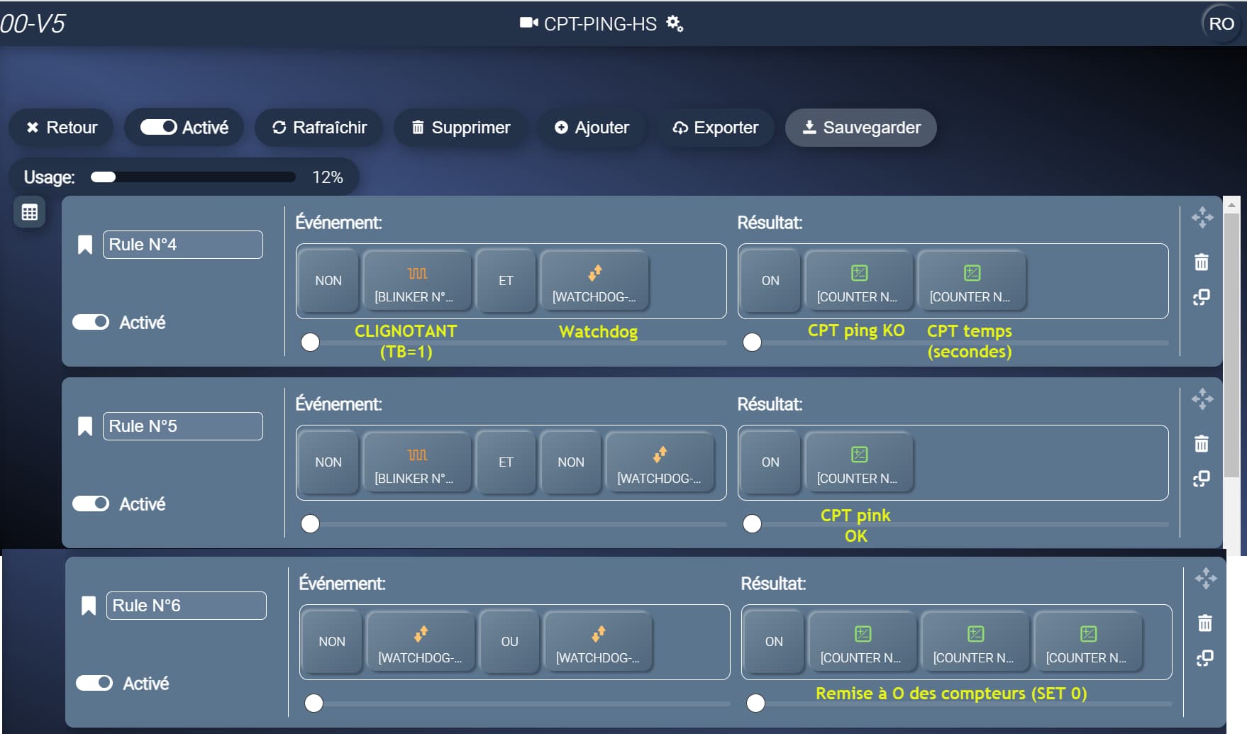

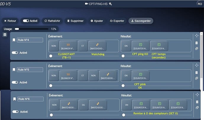

J’ai essayé de suivre ton wiki « jouons un peu » pour l’IPX800 V4 en l’adaptant à la V5.
Voici pour la scène avec ses règles

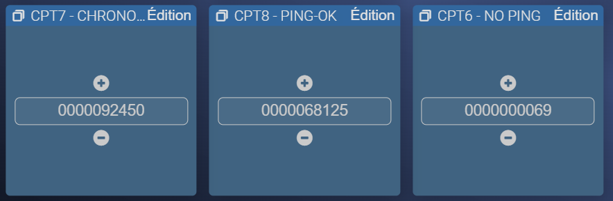

Pour le Dashboard

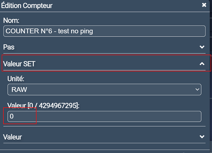

Je n’ai pas de remise a 0 des compteurs
Ou j’ai configuré un SET à 0 (j’ai tenté aussi un reset sans plus de succès).

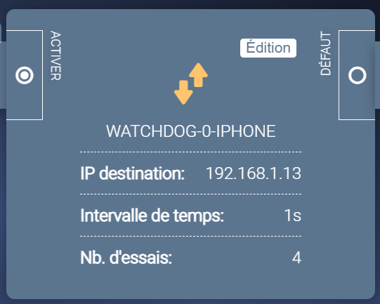

Pour la config du Watchdog
J’ai essayé aussi avec 1 seul essais mais pas mieux.
