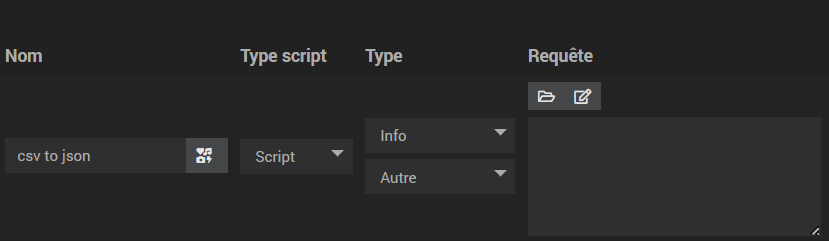

Le plugin Script
Nous allons crĂ©er un script en php, que nous exĂ©cuterons directement Ă  partir de son URL via le serveur Web de Jeedom. Nous utiliserons pour cela le plugin Script qui nous facilitera la mise en place du script et la gestion des droits d’accĂšs.
Installez le plugin depuis le Market. Pensez à l’activer.
  1. Ajoutez un équipement en cliquant sur le bouton image
  2. Donnez un nom Ă  l’équipement
  3. Rattachez l’équipement Ă  un Dashboard (parent) activez le puis rendez le visible.
  4. Cliquez sur le bouton image
    configurez
    comme suit
Cliquez sur le crayon au dessus du champ requĂȘte afin d’ouvrir l’éditeur de script.
Ajoutez un nouveau fichier nommĂ© json.php puis collez ce code dans l’éditeur
