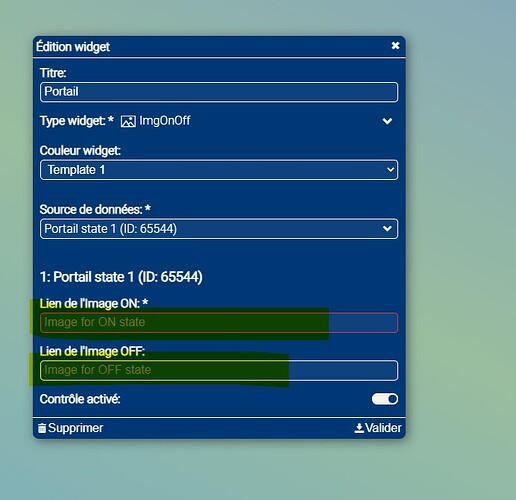

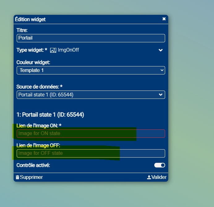

Bonjour , je voulais savoir comment utiliser des images pour par exemple mon portail ouvert et fermer .J’ai les images sur mon pc , mais dans le widget j’ai l’impression qu’on me demande des adresses type http://
Bonjour artnow,
c’est exactement ça, et c’est normal.
Puisque les images ne sont pas stockées dans l’IPX5 elles doivent être en permanence accessibles donc pas sur un ordi qui peut être éteint mais sur un serveur (Cloud ou serveur local).
les images doivent être accessibles via un serveur web (local ou hébergeur)
Les images peuvent-elles être sur la partie serveur d’une Freebox ?
oui, sur le serveur HTTP ![]()
l’image devra être accessible par une adresse du type http://

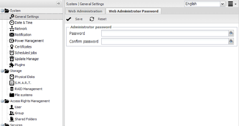

Une bonne solution NAS que j’utilise depuis une dizaine d’années (sur 2 HP N40L)
Simple à mettre en œuvre, très fiable (0 problèmes), peut servir de media serveur, air play, hebergement docker etc)
