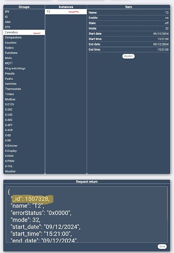

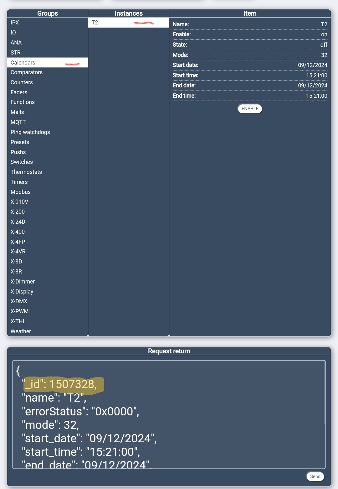

voici un widget permettant de modifier directement les attributs d’un objet Calendrier existant sur un Dashboard de l’IPX800 V5, sans aller en configuration de l’objet. Ce widget devra être installé sur un Dashboard, il n’est pas compatible avec le Liveview.
Avec l’outil API Deck, récupérez l’ID du calendrier à modifier, puis modifiez la variable myCalendar dans le code.

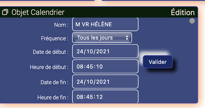

Une led verte signale que la mise à jour s’est bien passée.
code remplacé, voir plus bas
bonne utilisation

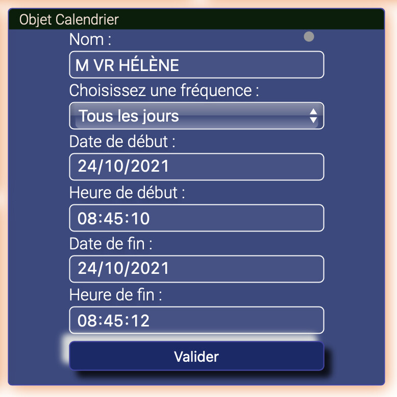

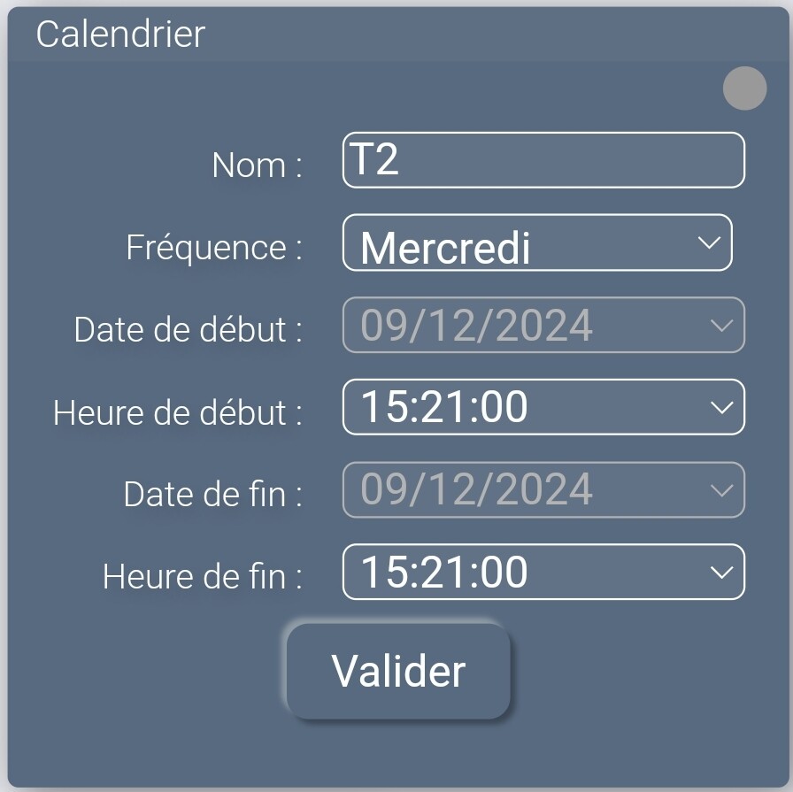

Voila ce que j’obtiens maintenant,
copiez à nouveau le code, j’ai apporté une petite modif pour un affichage plus responsive.
Le widget ne tiendra pas dans un format 1x2, il faut un 2x2

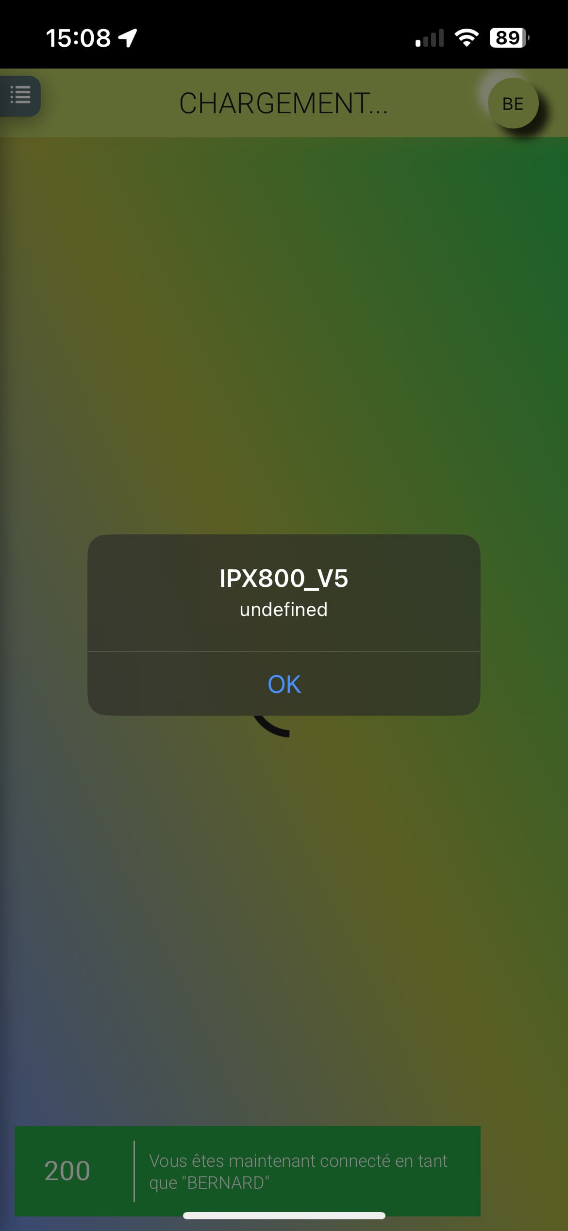

Pour l’instant cela fonctionne uniquement sur mon Mac, erreur sur IPHONE et IPAD.
Je vais chercher pour changer les fonctions, pas de problème pour les id

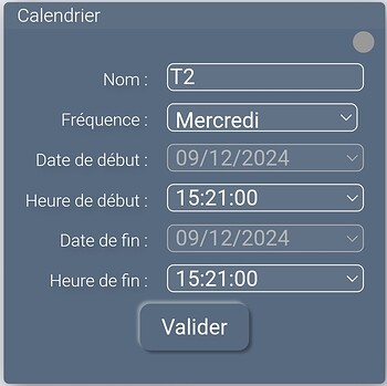

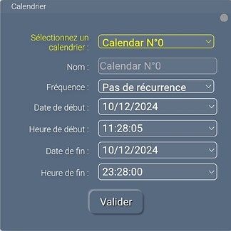

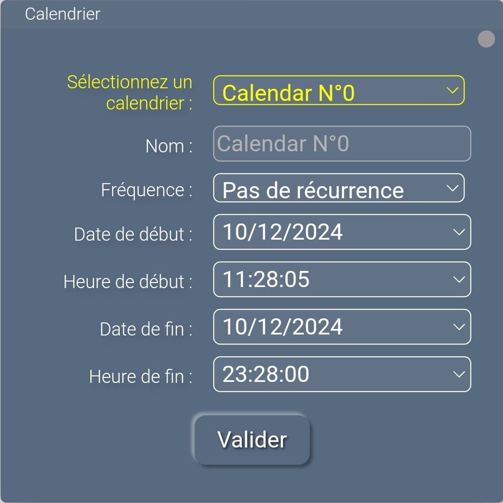

voici le widget capable de modifier sur Dashboard tout calendrier existant sur ipx800 v5.
Il suffit de sélectionner le calendrier à modifier dans une liste, puis valider après modification des paramètres.
J’ai désactivé la possibilité de renommer les calendriers afin d’éliminer le risque de noms en doublons si erreur de frappe.

    <label for="d1">Début :</label>
    <input type="date" id="d1" lang="fr">
    <label for="t1">Heure :</label>
    <input type="time" id="t1" step="1">
    <label for="d2">Fin :</label>
    <input type="date" id="d2" lang="fr">
    <label for="t2">Heure :</label>
    <input type="time" id="t2" step="1">
</div>
<button class="btn" onclick="saveCal()">Valider</button>
Développé et testé sur téléphone. L’apparence peut être différente sur PC.
Attention, ce widget est lourd. J’ai donc optimisĂ© les noms de variables sans dĂ©grader la lisibilitĂ©. En minifiant le code nous pourrions encore gagner 1,2 ko (48%), voire 1.3ko (50%) en remplaçant chaque appel de getElementById() par une fonction « g Â» par exemple mais cela deviendrait difficilement lisible. C’est donc recommandĂ© de ne pas le faire avant la mise en place dĂ©finitive.
3 « J'aime »
Cela fonctionne très bien avec un nouveau Dashboard, pas sur IPHONE et IPAD,
Merci de ce que vous faites pour nous.
Bernard
sur iPhone et iPad, utilisez vous le navigateur ou bien l’application IPX800 V5 ?
Après vérification cela fonctionne avec Safari, pas avec l’application.
Bernard
je confirme que avec l’appli V5 sur Iphone, le widget s’affiche mais la liste de calendriers est vide (affiche No Options quand on clique).
je pense que l’API Widget HTML ne fonctionne pas dans l’appli.
Il faudrait donc développer sans l’API, mais nous avions vu par le passé que c’était trop agressif pour l’API REST (d’où la mise en place de l’API Widget)
Test réalisé avec application sous Androïd, ne fonctionne pas non plus.
Mais en affichant l’IHM avec un navigateur sur le smartphone, cela fonctionnera.
Ca ne fonctionne pas chez moi : message 400 “taille du contenu invalide” au moment de valider le widget. Celui-ci fonctionne bien mais le script n’est pas mémorisé quand on quitte le dashboard.
Ce n’est pas un problème de widget mais de taux d’occupation du dashboard. Avez-vous essayé sur un autre dashboard.?
Effectivement ça fonctionne sur un autre dashboard. Merci.
