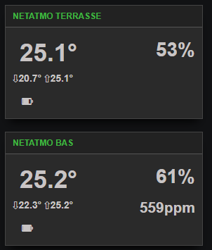

Salut les gars
Bon j’ai enfin rĂ©ussi a obtenir quelque chose de stable avec un token Netatmo qui se raffraichit. Merci ChatgGPT.
Sur le serveur Web de mon NAS j’ai mis 3 fichiers : Le scrpit PHP, un fichier tokens.json et un fichier NetatmoFic.json
Pour le premier lancement de la routine je récupÚre le token sur le site de Netatmo et je le colle dans le fichier tokens.json, avec le refresh token. Ensuite cela se met à jour tout seul.
tokens.json :

La derniĂšre partie du scrip enregistre les logs dans un fichier « Netatmo.log Â»
[2024-07-01 11:50:02] Début du script
[2024-07-01 11:50:02] Tokens lus avec succĂšs
[2024-07-01 11:50:02] Liste des périphériques récupérée
[2024-07-01 11:50:02] Liste des périphériques enregistrée dans /volume1/web/Netatmo/NetatmoFic.json
[2024-07-01 11:50:02] Données envoyées à l'API IPX800: http://192.168.1.250/api/xdevices.json?key=apikey&SetVA01=1232&SetVA02=1207&SetVA03=1232&SetVA04=1650&SetVA05=4&SetVA06=238&SetVA07=223&SetVA08=238&SetVA09=650&SetVA10=5&SetVA11=671&SetVA18=0&SetVA19=0&SetVA20=0&SetVA21=4&SetVA22=256&SetVA23=244&SetVA24=256&SetVA25=560&SetVA26=491&SetVA27=10124&SetVA28=440&SetVA29=4&SetVA30=315&SetVA31=12&SetVA32=4
[2024-07-01 11:50:02] Fin du script

j’ai un petit soucis sur l’humiditĂ© du module extĂ©rieur qui affiche 155% au lieu de 55%, alors que c’est OK pour le module principal.
Au niveau de l’IPX, la jauge de la batterie ne s’affiche pas, as tu modifiĂ© le code par rapport au tuto de @fgtoul ?

//MODULE EXTERIEUR
let T0=(datasources["STATUS"]["response"]["analogV0"]-1000)/10;
let Tmin0=(datasources["STATUS"]["response"]["analogV1"]-1000)/10;
let Tmax0=(datasources["STATUS"]["response"]["analogV2"]-1000)/10;
let H0=(datasources["STATUS"]["response"]["analogV3"]-1000)/10;
let B0=datasources["STATUS"]["response"]["analogV4"];
let NB0=B0;
if (B0==100){NB0='full'};
return `
<br>
<span style="float:left;margin-left:20px;font-weight: bold; font-size: 2.5em;">${T0}°</span>
<span style="float:right;margin-right:10px;font-weight: bold; font-size: 2em;">${H0}%</span>
<br><br><br>
<span style="float:left; margin-left:10px;">&#8681;</span><span style="font-weight: bold;">${Tmin0}°</span>&nbsp;<span>&#8679;</span><span style="font-weight: bold;">${Tmax0}°</span>
<br><br>
<span style="float:left; margin-left:15px;" class="glyphicons glyphicons-battery-${NB0}"></span>
Ok pour la formule sur l’humiditĂ©, j’avais une erreur, par contre toujours pas de symbole batterie.
