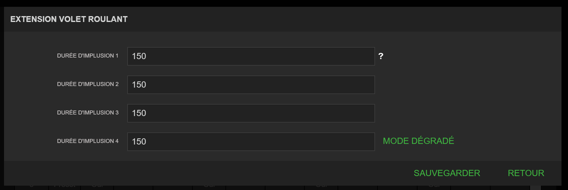

Voici le mode BSO:

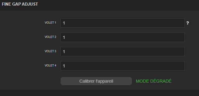

et le mode FGA:
Sans doute des différences de version.

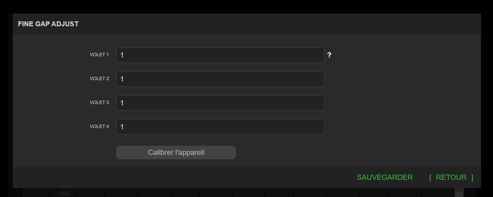

voici mon FGA :
sur mes 2 ipx800, versions 4.01 et 4.03, j’ai la même chose.
moi aussi en 4.02
