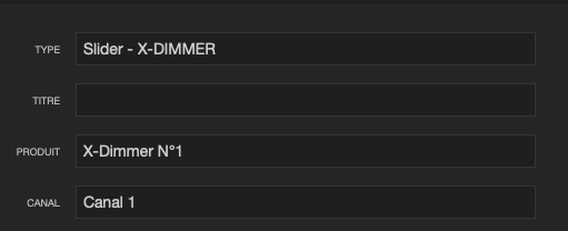

il reste un point à vérifier : vous avez bien fait pointer le Widget vers le X-Dimmer?
Vous pouvez aussi tester de piloter un canal par un scénario (pensez à créer un Preset).

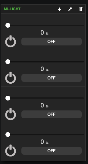

Merci pour votre rapidité. Oui je pense bien avoir vérifié. Voici ce que j’ai fait.
Capture d’écran 2025-04-07 à 16.04.52
J’ai testé les 4 canaux et pourtant il y a bien une lampe ON en ce moment même au dessus de ma tête :slight_smile:
Si la lampe allumée l’a été par un BP, il devrait y avoir un retour d’info sur le Widget.
On s’oriente vers un pb de communication.
Au niveau soft, la version est bonne, le N° de série est plausible (0A000xxx) et le Widget semble bien configuré.
Reste au niveau hard, le bus a été vérifié, la seule possibilité est un souci sur le driver de bus du X-Dimmer.
