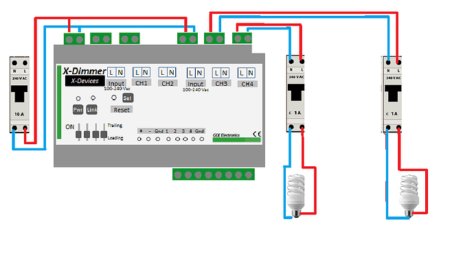

Voici une illustration de mon montage (les commandes ne figurent pas):
En complément si vous voyez une correction à apporter au montage pour éviter d’avoir recours au sav trop fréquemment je suis preneur.

Bonjour SJE,
l’ampoule a du se mettre en court-circuit au moment du claquage (morceau de filament qui tombe sur les connexions).
Vous avez eu la bonne idée de mettre une protection en aval mais le pb est qu’un disjoncteur est beaucoup trop lent, il faudrait un fusible rapide (surtout pas un retardé) avec une valeur au plus près de la conso réelle pour être sûr de pouvoir protéger l’électronique.
sur la sortie du XDimmer, vous aviez utilisé des disjoncteurs type C. Ceux ci sont trop lents pour protéger les canaux . Il est préférable d’utiliser des courbes B, beaucoup plus rapides car très intolérants.

Pour ma part je pilote jamais directement un récepteur avec les sorties de l’IPX.
Pour protéger au mieux l’IPX je passe par des micro-relais qui sont pilotés par les sorties de l’IPX.
Il y a un relais en plus, mais il y a en moins des disjoncteurs, car un seul pour toutes les lampes ou autres récepteurs.
Il faut savoir qu’un disjoncteur ne protégé pas le récepteur mais la ligne.
1,5 carré 10Amp, 2,5 carré 16Amp etc. (c’est normatif).
