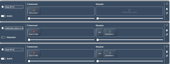

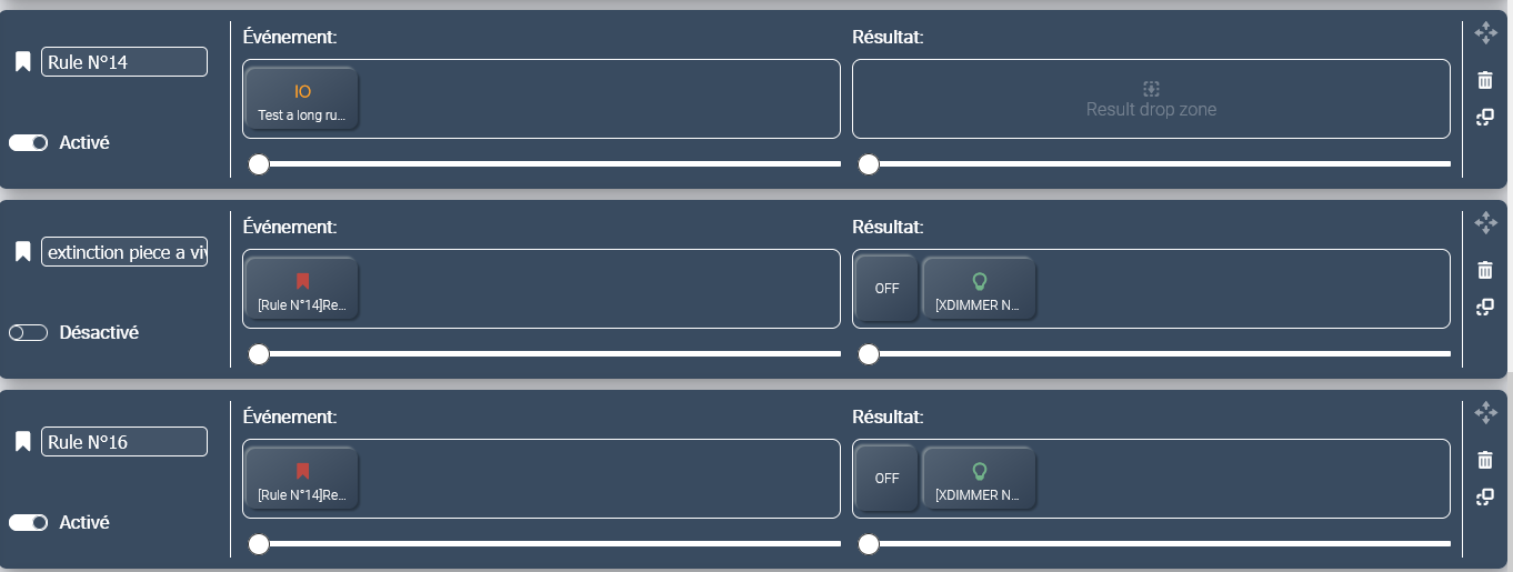

j’essaie une nouvelle fois d’arrêter mais deux canaux de l’x dimmer par une scène mais cela de fonctionne toujours pas

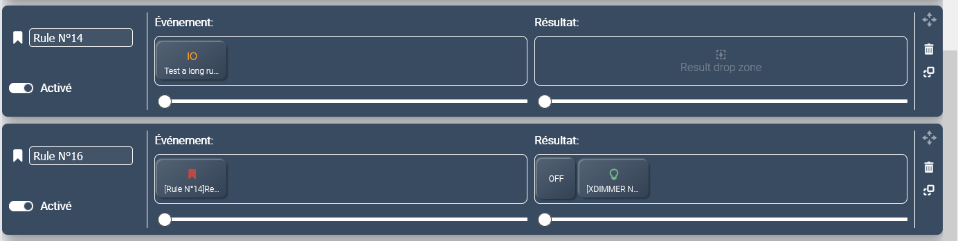

Afin de faire des tests j’ai créé une IO
Créée une scène mis IO en événement et off x dimmer canal 1 et canal 3 seul le canal 3 s’éteint.
J’ai mis OFF sur les deux canaux.
J’ai inversé les positions des canaux dans le résultat.
J’ai créé des scènes pour chaque canal.
Rien ni fait
Même le canal 1 seul ne s’éteint plus (par cette scène)
A coté de quoi je passe.

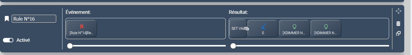

J’ai aussi des problèmes pour allumer/éteindre deux canaux du X-Dimmer en simultané, j’ai dû ajouter une courte impulsion dans la scène pour créer une petite tempo, je pense que la V5 a un problème de pilotage de plusieurs voie d’un X-Dimmer en simultané.
Bonjour @Thierry_59
J’avais lu votre message mais je ne l’ai pas retrouvé …
C’est la solution que je vais essayer pour le X dimmer, bien que chez moi c’est surtout la voie 1 qui réagi la moins bien sur les différents essai que j’ai réalisé.
