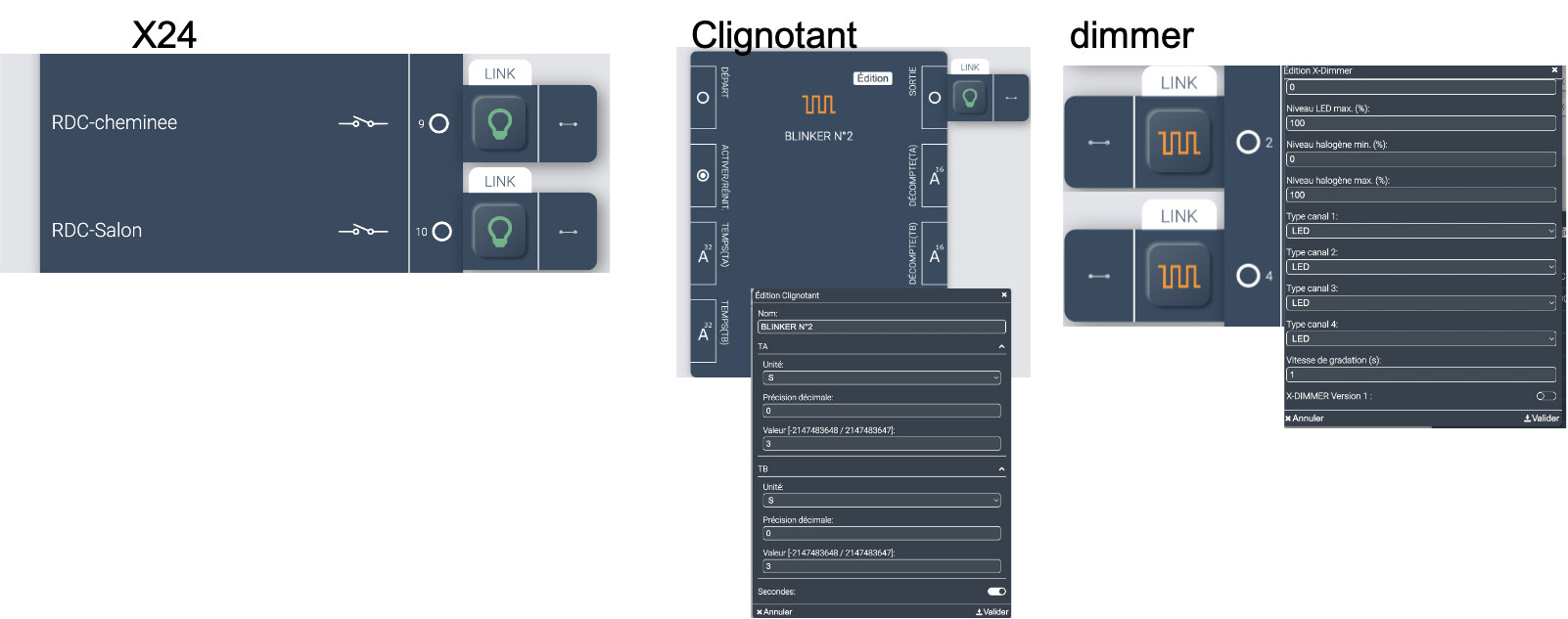

Pour mémoire voila comment c’était/est cablé
je ne comprend toujours pas bien pourquoi/comment mais c’est super simple et ca fonctionne nickel
pour simplifier la lecture et l’édition de liens il faudrait peut être
mettre le symbole blinker / clignotant plutôt que ampoule sur le X24 et
mettre le X24 en input dans la représentation du clignotant
mais l’essentiel c’est que ca fonctionne!!
